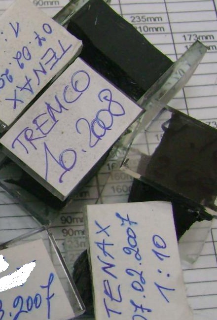

TheKogt Опубликовано: 15 декабря, 2013 Автор Опубликовано: 15 декабря, 2013 Пробы и детали ТАЛ60, пробег полтора года на Тенаксе: можно не менять, полностью исправны. Как результат, отличные пробы и по равномерности, и по адгезии к алюминию. К стеклу липнет всегда, и даже к грязному... 4
TheKogt Опубликовано: 15 декабря, 2013 Автор Опубликовано: 15 декабря, 2013 (изменено) Фото пистолета Graco с Z-соединением и ремкомплектами, насадки на пистолет. Малые уплотнения идут и на игольчатые клапана ТАЛ60. Материал - обычный фторопласт. Посадки по размерам - с натягом. Гостовские образцы для оценки адгезии к стеклу, 2007г. Изменено 15 декабря, 2013 пользователем TheKogt 4
