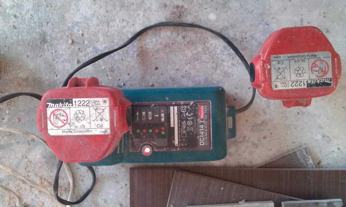

Riyk Опубликовано: 29 ноября, 2012 Опубликовано: 29 ноября, 2012 В "маките 14-вольтовой" (как-то размыто в плане модели) никель-кадмиевый аккум., в боше, судя по всему, литий-ион. Никель-кадмий быстро зарядить физически невозможно, иначе его ресурс ограничится несколькими циклами, большие токи такой тип батареи не способен отдать. Другое дело литий-ион: быстрая зарядка, большие токи - вывод: даже при меньшем вольтаже выжать из лития можно больше, отсюда и более высокий крутящий момент. Я это так понимаю, могу и заблуждаться. Поработаете своим бошем на морозе, узнаете как быстро можно посадить аккум.

Moradan Опубликовано: 29 ноября, 2012 Опубликовано: 29 ноября, 2012 Если при отрицательных температурах не работать, то литий выигрывает. Если приходится - то никельметаллгидрид. Никелькадмиевые сейчас остались только в китайцах за 100 руб. пучек. В ссылке-описании топикстартера по маките явная ошибка. Литий на морозе умрет, даже если зиму просто повозить-похранить в багажнике с обьекта на обьект.... металлгидрид с потерями в ёмкости, но переживет. А по выбору - тут равнозначно ИМХО, надо брать-щупать-смотреть, что в руку ляжет с т.з. эргономики. Хилти с их новой 22вольтовой литиевой линейкой уже не то, что раньше... По мощи, по мне, оба слабые, от 60Нм жесткий момент надо-бы мунги в бетон крутить, или на 1-й скорости и медленно, но упорно... хм... Тогда уж, проще сетевой дешевый взять, или патрон к перфу...
Шурик Опубликовано: 30 ноября, 2012 Опубликовано: 30 ноября, 2012 У меня никелькадмиевый, странненько макита.

Riyk Опубликовано: 1 декабря, 2012 Опубликовано: 1 декабря, 2012 Куплены в разных местах, с интервалом лет в 5ть.
Moradan Опубликовано: 1 декабря, 2012 Опубликовано: 1 декабря, 2012 Хм ... никогда не присматривался к шурикам Макиты... и не пользовал... немножко задумался. Кадмиевые аккумы, да емкостью в 2Ач... недолго будут такую емкость иметь... Или зарядка должна быть хитрая с предварительным разрядом в 0, что соответствующим образом скажется на времени зарядки. Правда, сейчас основная масса макиты, вроде, с черными- литиевыми аккумами идет. Так что, на случай работ в мороз, запасайтесь проверенным инструментом. Эту тему, про отсутствие новых линеек адекватных шуриков профсегмента не на литии у всех производителей я, кажется, где-то уже озвучивал. А "внезапно" наступившая зима не повод не работать .
