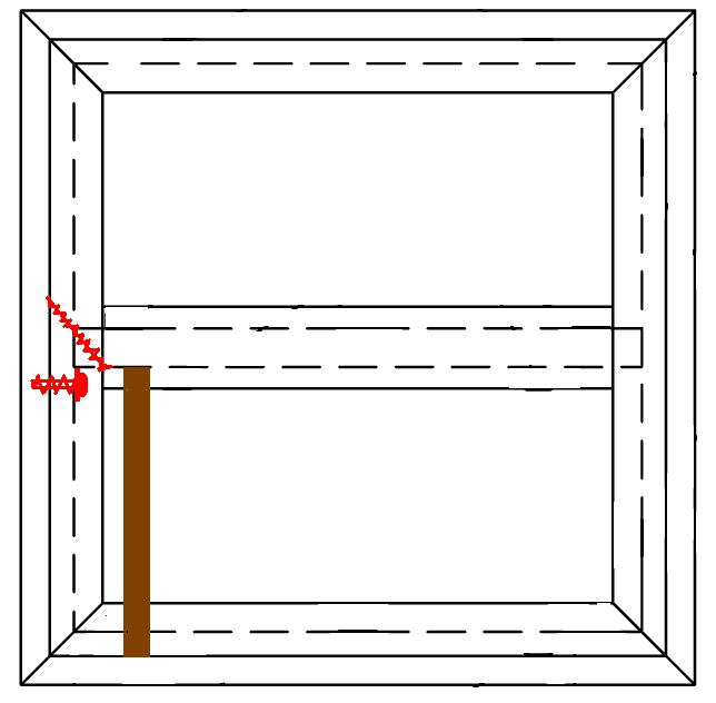

AllBan Опубликовано: 13 сентября, 2012 Опубликовано: 13 сентября, 2012 Из проема створки (предварительно открытой) стукаем по импосту в местах крепежки и вкручиваем в угол под 45* по паре шурупов без бура с пресшайбой. Делаем аналогично, только, учитывая, что вверху "глушняка" копеек нет, максимально деревяшкой "поддомкрачиваем" импост и загоняем 1 саморез через содинитель импоста под 45 гр., а второй перпендикулярно под соединитель.
