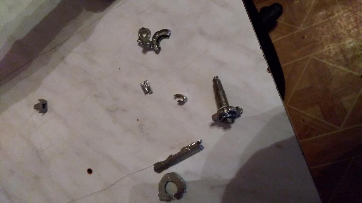

Вторыми по количеству поломок у меня идут ножницы на створке Рото НТ со свернутыми в хлам внешними стенками "корыт". И порваные гибкие тяги угловых передач МАСО МТ. -

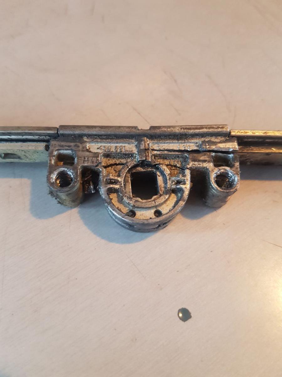

Поломки корпусов редукторов встречаются в практике всё чаще и чаще. За первые пять месяцев этого года я заменил этих деталей на главных, основных запорах больше, чем за весь предыдущий год(!). Лидеры "проката" - НТишки и МАСО. -

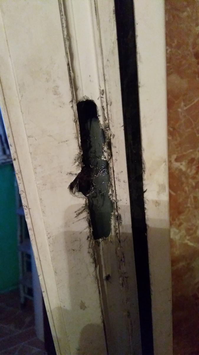

Мальчик в отсутствие взрослых умудрился сломать ручку на балконной двери в хлам. При этом за каким-то хреном ему очень надо было попасть на балкон, но более простых вариантов кроме как засунуть в квадратное отверстие шестерни редуктора отвертку со съёмной битой не нашлось. В общем, бита застряла намертво. Пришлось повозиться с торца этой VEKA Softline и чуть "попортить фэйс", принудительно сломав корпус редуктора, чтобы вытащить долбаную биту, насаженную на шестерню. Вы когда-нибудь пробовали ковыряться в двигателе авто через выхлопную трубу?)) Масо МТ. Забыл добавить. -

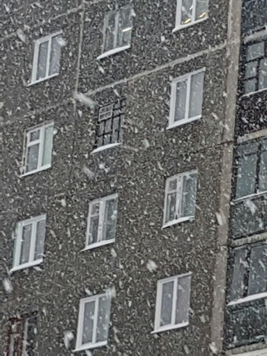

Город Норильск готов принять участие в эксперименте, если на самом деле предложение в силе. Уж куда-куда, а за суровым климатом именно к нам. Зимой постоянные ветра и средняя температура - 25°...-30°С в сочетании в агрессивным воздействием отходов металлургического производства, которого в воздухе летает достаточное количество. Жаль, что осенью не затеяли этот эксперимент, в преддверии зимы, но лучше поздно, чем никогда. -

Доброго времени суток. Товарищи, чем из известных на рынке марок фурнитуры можно заменить основные приводы WINAKS? Поломка банальна - развалившийся редуктор этого основного запора. Спасибо. -

Я столкнулся с такой же проблемой в одной квартире три недели назад. Две разные створки, а трабл один и тот же - вывалился силумин из посадочного места на тяге. Не стал ничего болтить - мало места и вообще на коленке, без тисков как минимум не удобняк. На одной створке главный привод этой Рото вместо выбывшего из игры родного шпингалетика поженил с КАЛЕ, а на другой - с МАСО. Естественно, с заменой ответок. Всё работает. Так-то выдержит. Долго. Если изначально смазать все узлы хорошо и натыкать носом заказчика, чтобы под страхом смерти не забывал этого делать уже сам…) -
