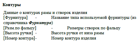

Думаю, вам надо воспользоваться Дизайнером отчетов. Найдите в сети мануал по СуОк 6 или 7, и руководство по FastReport. Если будет желание, разберетесь. Или обратитесь к программистам
