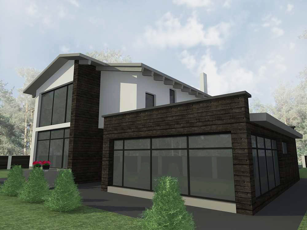

Alex Wolf Опубликовано: 28 февраля, 2012 Опубликовано: 28 февраля, 2012 картинка дома Красиво... Простите за офф, но как Вы зимой снег будете с крыши убирать?
Alex IlI Опубликовано: 28 февраля, 2012 Опубликовано: 28 февраля, 2012 Мне казалось, что закалка дает ощутимую прибавку в цене! Не такую уж ощутимую, А вот прочность увеличится ощутимо. Я бы не взялся тащить ваш верхний двухкамерный пакет вручную, да и цеплять его за голимую шестёрку аккумуляторной присоской тоже стрёмно. А вот это компенсируется повышением цены (риски). А второе "И" стекло для теплосбережения подразумевалось. Два И стекла вам теплосбережение не увеличат ощутимо. Лучше уж тогда Сангард поставить или ещё чего. Фасад - окна от пола, соответсвенно чтобы не выпасть изнутри ставится триплекс. А вот снаружи можно и ленточкой огородить ) А летающие ветки? И ленточка - это как-то на ограждение не тянет.
psd Опубликовано: 28 февраля, 2012 Опубликовано: 28 февраля, 2012 Красиво... Простите за офф, но как Вы зимой снег будете с крыши убирать? Дискутанты ещё о отоплении забыли. Со вторым светом и данными теплопотерями.
viktor24 Опубликовано: 29 февраля, 2012 Опубликовано: 29 февраля, 2012 Ох уж эти архитектора... Принимаем в работу очередной плагиат:
DeDmitry Опубликовано: 29 февраля, 2012 Опубликовано: 29 февраля, 2012 абсолютно разные проекты... в чем сходство?
