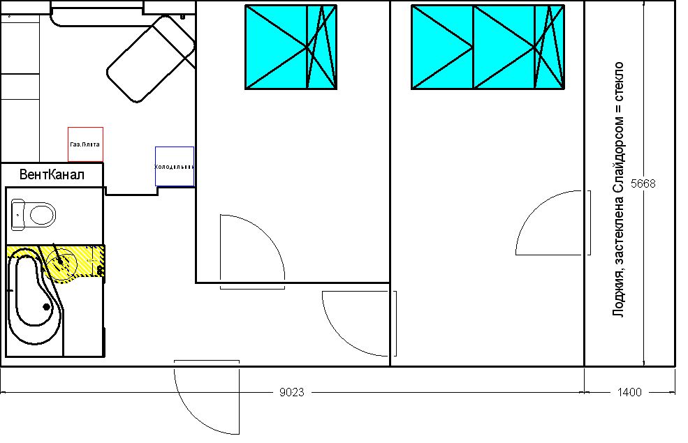

Antipov Опубликовано: 20 июня, 2011 Автор Опубликовано: 20 июня, 2011 (изменено) Ну не знаю я как сделать гарантированный воздухообмен с контролируемым объёмом и при этом с нормируемым уровнем кислорода, углекислого газа, влажности и т.д. Круглогодично. Что нового может дать эта дискуссия в данный момент? Давайте рассмотрим конкретный пример и поймём, что реально можно сделать, например, для Ваших родных. План квартиры нарисуете? Изменено 20 июня, 2011 пользователем Antipov
Bachelor Опубликовано: 20 июня, 2011 Опубликовано: 20 июня, 2011 Давайте рассмотрим конкретный пример и поймём, что реально можно сделать, например, для Ваших родных.План квартиры нарисуете? Скорее нет. Я постараюсь кое-что предпринять этим летом. И поставлю датчики везде. Буду данные писАть постоянно. Годик посмотрю, вот тогда и будет что обсуждать (конкретное решение в конкретном месте), а именно будут реальные данные по всей квартире в условиях реальной эксплуатации со скважностью минут 5-10. Пока никто что-то подобное не выкладывал вроде. Вот потому и обсуждать имхо нечего. А сферических коней в вакууме я и сам могу считать.
A_L_E_X Опубликовано: 20 июня, 2011 Опубликовано: 20 июня, 2011 (изменено) Пожалуйста. Это - моя. В кухне - такое же окно, что и в маленькой комнате. Выход на лоджию - через стандартную балк. дверь. Окно рядом - заложил. ВентКанал - перевернутая елка - два сквозных канала - боковые - квартирные, т.е. подключение - через этаж. ВентКанал выходит на тех.этаж. Коридор, кухня, С/У = подвесной потолок из алюминия. Вытяжка в С/У - труба ПВХ 100 мм с канальником, запитанным на свет. Вытяжка на кухне - колпак с вент., гофра 120 мм в тот же канал! Соседей не ущемил. Под окнами - чугунина, все на напоре. Дверь на лоджию практически круглогодично либо откинута, либо - ПЩП. На остальных П/О створках - MSL. Два сплита. Забыл. 5й этаж десятиэтажки. Окна на северо-восток. Изменено 20 июня, 2011 пользователем A_L_E_X
