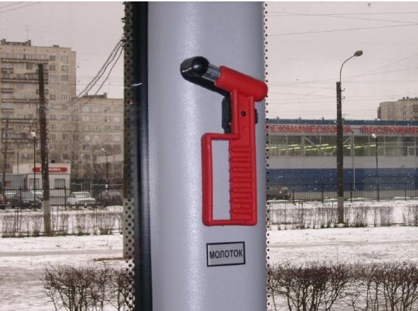

bratello Опубликовано: 23 декабря, 2010 Опубликовано: 23 декабря, 2010 Каюсь, склонив чело перед профессионалом Вторую ночь не спал Решение ищу... Написать-то я написал про освобождение от пакетов, а не продумал детально Вот поэтому партнёра-практика ищу, а не просто инвестора с деньгами. Как же решить-то... Направления: 1. Трос по периметру стекла, за который понянешь и весь штапик вылезет вместе со стеклопакетом. Штапик, видимо, надо своей конфигурации придумывать 2. Молоток возле стекла, как в автобусах. Проблема - огрызки стекла по периметру, приклеенные на алюминиевую рамку бутилом (хрен вытащишь даже в перчатках) 3. Резко сдавливающие стеклопакет устройства, типа пиропатрона или какой-либомеханики. Но также проблема вытащить остатки 4...?
bratello Опубликовано: 23 декабря, 2010 Опубликовано: 23 декабря, 2010 4. ... а может шторку на стекло с пиропатронами по периметру, на всю площадь стеклопакета? Направленные. Чтобы мелким взрывом выбивало все стекла наружу 1
