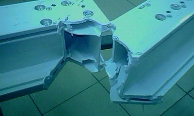

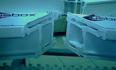

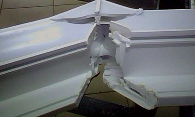

  13. Похолодало! За последние дней десять получили две рекламации - трещина в сварном шве. Сразу начали грешить на станок (двухголовый YILMAZ). Сварили два образца при температуре 240гр.(варим при этой температуре и летом проблем не было) Сломали.....: Подняли температуру до 255гр. и только тогда получили на Брусе....:
