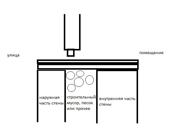

Nikol Posted January 4, 2023 Posted January 4, 2023 Здравствуйте, окно будет ставиться на кирпичи, допустимо ли уложить кирпичи на пену или нужно их уложить на цементный раствор?

newsolutions Posted January 5, 2023 Posted January 5, 2023 Кирпич на раствор думаю. На пену...есть такая технология? Как закрыть то что не закрывает типовой уголок? Широким наличником очевидно. Можно "не допенивать" пару см. сендвич откос со стороны дома. Эти 2 см заделать штукатуркой или перлфиксом как вариант. Тогда получиться приклеить обои ни к пене. 1

sdn007 Posted January 6, 2023 Posted January 6, 2023 15 часов назад, newsolutions сказал: Кирпич на раствор думаю. На пену...есть такая технология? Как закрыть то что не закрывает типовой уголок? Широким наличником очевидно. Можно "не допенивать" пару см. сендвич откос со стороны дома. Эти 2 см заделать штукатуркой или перлфиксом как вариант. Тогда получиться приклеить обои ни к пене. По первому фото, мне показалось, что там внутренняя часть дома деревянная. Как там раствор то держаться будет?
newsolutions Posted January 6, 2023 Posted January 6, 2023 3 часа назад, sdn007 сказал: По первому фото, мне показалось, что там внутренняя часть дома деревянная. Как там раствор то держаться будет? Пена на пыли и грязи держаться не будет это точно. Я не каменщик...собственно. Но отчего бы цементу не держаться на дереве...ИМХО. Может там брусок какой надо прикрутить или консоли. Надо смотреть по месту.

Nikol Posted January 7, 2023 Author Posted January 7, 2023 В 06.01.2023 в 18:42, sdn007 сказал: По первому фото, мне показалось, что там внутренняя часть дома деревянная. Как там раствор то держаться будет? Дом деревянный, помазанный глиной. А через много лет обложенный кирпичом.
Nikol Posted January 7, 2023 Author Posted January 7, 2023 23 часа назад, newsolutions сказал: Пена на пыли и грязи держаться не будет это точно. Я не каменщик...собственно. Но отчего бы цементу не держаться на дереве...ИМХО. Пена держится в основно за счёт распирания хотя и клеевые свойства тоже есть небольшие, для этого водичкой взбрызгивают, а вот цемент и дерево это дело дрянь.
Nikol Posted January 7, 2023 Author Posted January 7, 2023 Тоесть вы считаете что кирпич пеной запенивать не стоит? Обоснуйте.
newsolutions Posted January 7, 2023 Posted January 7, 2023 9 минут назад, Nikol сказал: Тоесть вы считаете что кирпич пеной запенивать не стоит? Обоснуйте. Может кирпичи вдоль положить лучше. насчет пены...хрен его знает. Чего там с ней станет то...Может испортится при смене сезонов. Если там дерево. Вариант толстую фанеру прикрутить или ЦСП. К деревяхе на саморезы. И сделать опору для окон. 1

sdn007 Posted January 8, 2023 Posted January 8, 2023 12 часов назад, Nikol сказал: Дом деревянный, помазанный глиной. А через много лет обложенный кирпичом. глиной промажьте. 2
Леха Posted January 11, 2023 Posted January 11, 2023 не знаю как современная пена, но та, что использовалась в конце 90-х 2000-х неплохо так впитывала в себя влагу. Ну а дальше цикл "замерзнуть-оттаять" превращал пену в труху за 4-5 лет. Современная пена, говорят, влагу уже не впитывает. Проверять возможности нет было. второе - у пены прочность на сжатие конечно велика, но все таки меньше, чем у цементного раствора. На мой взгляд делать кирпичную кладку на монтажной пене - какой то изощренный мазохизм.

Nikol Posted January 13, 2023 Author Posted January 13, 2023 34 минуты назад, Rexther сказал: Сперва пусть обоснует, что так можно... Откуда мне знать можно , нельзя на пену ложить кирпич. Но то что пена в труху это вероятно из-за ультрафиолета. На пену вода попадать не должна естественно. это только если отлив не к подставочному профилю прикрутить а к раме вот тогда да, труба. Конечно, цементная стяжка будет иметь более высокую твёрдость. Но нужна ли она там? Посмотрите на первое фото, видите там армирование. Кирпич кладётся на эту арматуру. Вы считаете что со времене кирпич в пене расшатается? И про несущие конструкции- несущего здесь нет ничего, окно будет висеть вечно даже если запенено только с боков, распёрто клиньями, и прикручено анкерными пластинами. Ну какое давление оно оказывает на подставочный профиль ? небольшое вероятно.

AFK79 Posted January 14, 2023 Posted January 14, 2023 Нужно было ставить в старую деревянную раму, снять только створки. Я б за такой заказ не взялся, но если! предположить, что определенное "рукожопство" допустимо, то: по первому вопросу - создать низ проема. От наружной до внутренней стены лист цсп, осп, фанеры - поверх него стяжка - на этот пирог и ставить. Толщину выбирать исходя из размером проема. "Дырку" между наружкой и внутрянкой или не трогать, или засыпать чем-нибудь крупноформатным негигроскопичным.
sdn007 Posted January 14, 2023 Posted January 14, 2023 58 минут назад, AFK79 сказал: Нужно было ставить в старую деревянную раму, снять только створки. Я б за такой заказ не взялся, но если! предположить, что определенное "рукожопство" допустимо, то: по первому вопросу - создать низ проема. От наружной до внутренней стены лист цсп, осп, фанеры - поверх него стяжка - на этот пирог и ставить. Толщину выбирать исходя из размером проема. "Дырку" между наружкой и внутрянкой или не трогать, или засыпать чем-нибудь крупноформатным негигроскопичным. засыпать не надо. Работает как вент зазор. У ТС же получается многослойная стена, в которой внешняя стенка практически паронепроницаема, потому тут вент зазор и нужен. Залить там ничем цементным не получится, стяжка слишком тонкая получается, если допустить, что кирпич 75мм толщиной, 20 мм из которых заберёт фанера и 5-10мм можно опустить подставочник в итоге пенный шов 45-50мм. Стяжку сюда не подсунуть. 1
