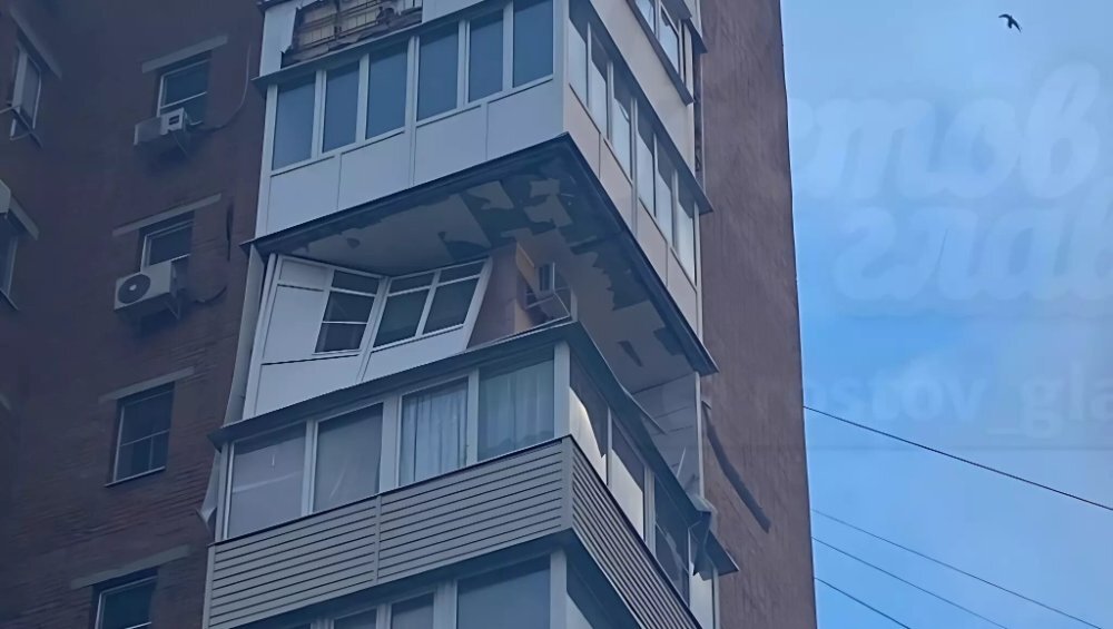

  19. Пока комментарии как бальзам на душу, не могут не радовать. Заказчики в большинстве своем не специалисты, тяжело бывает объяснить почему не все окна одинаково крепкие (фото из интернета).

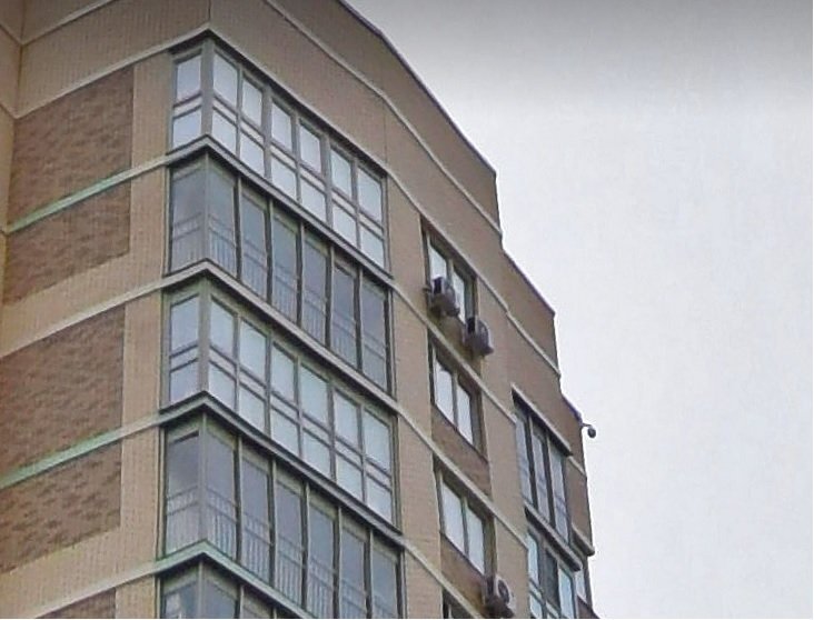

  20. Так стандартные по ширине импоста стоят. Лоджии ПВХ от пола до потолка, в 20+ этажных домах. Вот как пример один из корпусов. 14-й этаж, фото с Я.карт. Если убрать все доборы, высота изделий 2620 мм. Ширина каждой секции грубо 700 мм. Наблюдаю 2 статики из пяти. Я очень грубо, не упираясь в цифры, пытаюсь понять с технической точки зрения. 30 единиц в каждом стыке должно быть. 15 , если пренебречь ветром. В чем логика ставить через импост, если усиливать каждый надо? Может предполагается, что горизонтальная разбивка дает жесткость вертикальным соединителям? Но ведь сначала ты считаешь вертикальный стык, и после уже в полученных секциях проверяешь горизонтальные? Да, я понимаю, что не улетит. Момент инерции (требуемый) Ix расчетного элемента : 30,2
  21. Навеяло темой в разделе для покупателей. Не являюсь сотрудником цеха, тема для расширения кругозора. Набрать требуемую жесткость на больших конструкциях можно, используя для разделения рамы либо импост с усиленным вкладышем, либо накладной статический усилитель, либо межрамный статический усилитель. Использую межрамный или накладной, так как это стандартизация - в изделиях стандартный усилитель ( разный для белого и цветного профиля ), при необходимости изготовления больших конструкций межрамный, или если конструкция узкая и количество света малО - накладной ( он дороже получается ). Вижу, что в темах регулярно упоминается усиленное армирование импостов взамен внешним усилителям. Действительно ли многие производители на потоке используют усиленное армирование при необходимости? Используют массово? Вижу работы оконщиков на объектах - применение внешних усилителей редкость, вне зависимости от этажа и габаритов. Надеяться, что все поголовно ставят усиленное армирование, или, как считаю в основном, работают "и так сойдет" ? Вижу плюсы и минусы обоих вариантов: - защита от дурака - менеджер не забудет поменять армирование в импосте, рабочий на фабрике не перепутает армирование - если армирование стандартное. - заказчик видит произведенное усиление, не требует резать импост для подтверждения произведенного усиления. - усиленное армирование ставится на усиленные соединители? Или на стандартные? - Усиленное армирование не съедает световой поток, визуально конструкции сохраняют "легкость".
