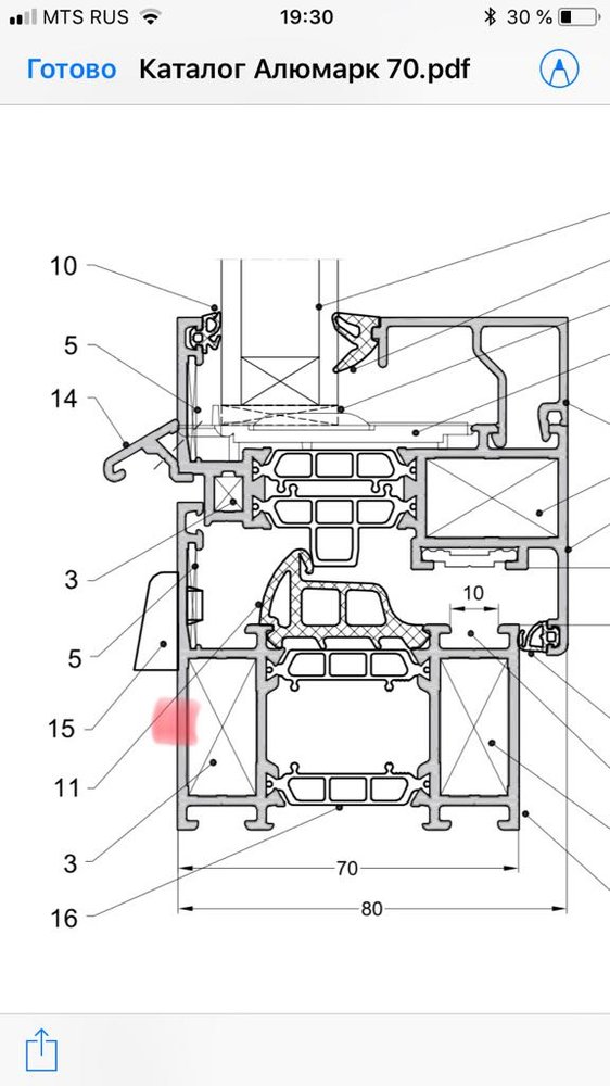

Windower Опубликовано: 9 октября, 2018 Опубликовано: 9 октября, 2018 4 минуты назад, sdn007 сказал: никак не могу как-то уложить у себя в голове (видимо, потому, что нет расчётов перед глазами), - откуда, при выполненных откосах (из сендвич-панелей), взяться пару в монтажном шве да ещё и в таком количестве Привожу пример. Кто объяснит, что произошло? (Это на ту же тему пара в таких количествах). 1
sdn007 Опубликовано: 9 октября, 2018 Опубликовано: 9 октября, 2018 Сквозную дырку на первом фото слева уже позже просверлили? До этого камера под маркировкой "3" была полностью герметична?
Евгений Z Опубликовано: 9 октября, 2018 Опубликовано: 9 октября, 2018 А где на первом фото сквозная дырка????

Windower Опубликовано: 10 октября, 2018 Опубликовано: 10 октября, 2018 8 часов назад, sdn007 сказал: Сквозную дырку на первом фото слева уже позже просверлили? До этого камера под маркировкой "3" была полностью герметична? Там был саморез, крепящий отлив. Его потом выбросили, когда установили облицовку 1
