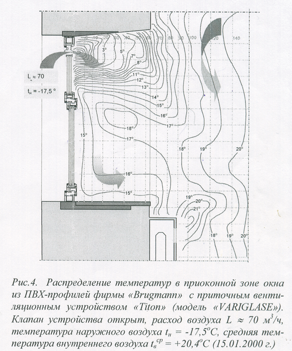

2 часа назад, Boris сказал:
Александр, есть такое выражение - "частный случай ничего не доказывает".
Я на этот частный случай могу возразить - а у меня в спальне лет 15 уже стоят оконные клапаны и всё не так.
Чтобы выносить какие-то "приговоры" тому или иному изделию и потом что-то советовать или не советовать, надо провести испытания в контролируемых условиях.
Куда и как "падает" холодный воздух из приоткрытого окна и из оконного клапана в верхней части окна, видно из этих двух диаграмм. Это не расчёты, это натурные испытания зимой в Омске в реальной жилой квартире. Автор - строительный эксперт, зав. кафедрой СибАди А.Д.Кривошеин.
Так Вы привели случай, когда створка в откинутом положении. Я же говорю про микропроветривание, это две большие разницы))
3 часа назад, AL Project & Steel сказал:
