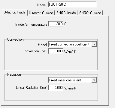

Sadikov GmbH Опубликовано: 6 марта, 2017 Опубликовано: 6 марта, 2017 Программа WINDOW 7.4.6 Добавьте значения по ГОСТ. Кнопка Environmental Conditions Libray Кнопка New Потом как на изображениях. Внешнюю температуру можете подобрать для своего региона -31 С или округлить до - 30 С. и сохранить.

Fobius Опубликовано: 6 марта, 2017 Опубликовано: 6 марта, 2017 Добавьте значения по ГОСТ. Спасибо, сохраню себе значения.
