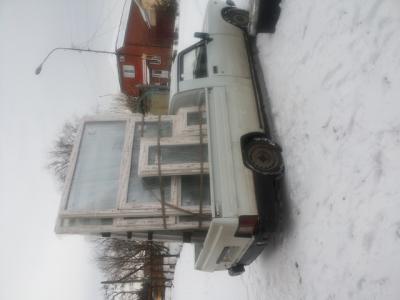

kombatoleg Опубликовано: 27 февраля, 2017 Автор Опубликовано: 27 февраля, 2017 Нашел фотки, когда монтаж делали. Два раза ездили, машина пузом по земле ехала. newsolutions У меня нет как таковых балконов в доме. Это лоджия была раньше, сейчас это длинное окно, снаружи кажется как лоджия, но там лестничный проем.
bvz34 Опубликовано: 28 февраля, 2017 Опубликовано: 28 февраля, 2017 Ну, норм тачка))) Эти фото к чему? Что они нам несут? 2
kombatoleg Опубликовано: 28 февраля, 2017 Автор Опубликовано: 28 февраля, 2017 Ну, норм тачка))) Эти фото к чему? Что они нам несут? Хорошо видно, как углы все ободраны и как армировка прикручена.
Gavrila11 Опубликовано: 28 февраля, 2017 Опубликовано: 28 февраля, 2017 Армир, "на глаз" прикручен в рамках ГОСТа. Зная размеры, можно сказать точнее. У меня, к уважаемой публике, два вопроса. 1. Что такое цветной профиль? Есть ли четкое определение? (Сам часто сталкиваюсь с этим, склоняюсь к мнению, что ламинация то же цветнина). 2. На основании чего сделаны изделия (ГОСТ, ТУ...).
