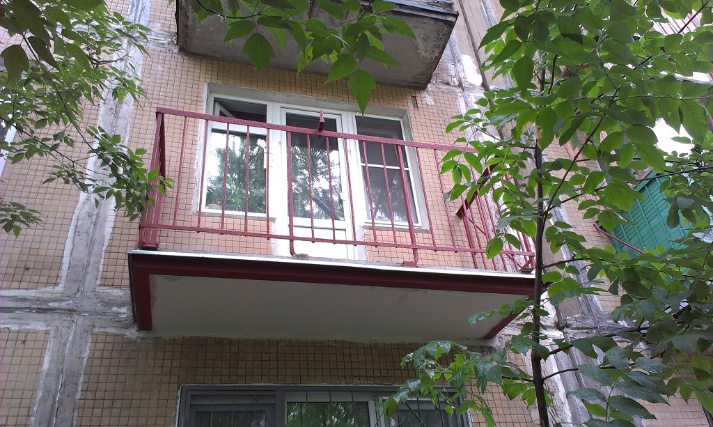

Доброго времени суток, коллеги!
Сам я дилер, в основном ставим окна в панельки и дачи, изредка стеклим балконы алюмишкой или ПВХ, отделкой толком не занимаемся.
Теперь время подошло заняться и собственным балконом. А то как в поговорке "сапожник без сапог". Привык все делать хорошо и основательно.
Хотел бы спросить у вас совета, что лучше сделать с этим балконом? Вводные: пятиэтажка, 2-й этаж, тихий двор, окна на запад, парапет/перила крепкие, на полу свежая стяжка из пескобетона.
Сам думаю стеклить по центру Проведал, по бокам поворотные ПВХ в одно стекло. На пол доску + линолеум, снаружи гофролист, внутри обшить ПВХ панелями. Но есть сомнения утеплять или нет смысла?
Однозначно холодный балкон делать без утепления, это деньги на ветер и проблемы с конденсатом в придачу.
ПВХ по бокам, чтобы открывать и мыть. Проведал распашной видел 1 раз и очень давно - выглядел не красиво и хлипко. Или я ошибаюсь?
Гофролист снаружи - дешевле сайдинга и выглядит более дешево, а это я думаю больше плюс, чем минус.
КП 40 холодный алюминий и выглядит очень достойно.
Если сам - оконщик, то не проще ли для мытья вынуть стекло из Р-400 (если со створками сделать проблематично), чем заморачиваться с сопряжением ПВХ и раздвижки?
А в чем проблема соединения ПВХ 60 мм и раздвижки? Во вложении пример работы.
Ладно, надо на завод сгонять, посмотреть на распашную алюмишку. Видел только у гаражников (даже не гаражников, а сарайщиков) - качество было плохое. Сейчас все покупаем на большом заводе, там еще не был. Надеюсь понравится.
Еще есть Слайдорс, его вообще ни разу не ставили - у него есть плюсы от Провидаля? Я думаю, что нет разницы между ними.
П-образно по верх ограждения установить доску 40*100. Она будет отличной площадкой для ЛЮБОЙ конструкции. С боков в принципе можно и ПВХ-ку (сам люблю, когда ОДНОТИПНАЯ конструкция, а не сборная "солянка"). Мы устанавливаем раздвижные системы строго с подставочником. Доска также будет отличной опорой для подоконника и привязки внутреннего каркаса под отделку. Со стороны улицы каркас из брусков (ГКЛ профилей), на этот каркас любой обшивочный материал (профлист, сайдинг). Низ бетонной плиты можете закрыть угловым нащельником, чтобы закрыть "щель). Сверху к плите Z-образный козырёк и промазать мастикой СТИЗ-А. Далее внутренняя отделка.

Ставьте ПВХ от плиты до плиты без перил - зачем нужен бутерброд из сайдинга, досок и панелей, съедающий и без того небольшую ширину балкона?

Съедания внутреннего пространства НЕ будет. Для ПВХ-ного остекления от пола требуется изначально отступить от края плиты (зачастую геометрия и состояние самой плиты перекрытия желает лучшего). Толщина рамы 60 мм, от 20мм до 40мм, отступ от края. И того минимум 80-100мм уберётся.
Имеем парапет и уголок на нём сверху 40-50 мм. Доска по центру, где 50 мм на улицу и 50 мм внутрь. Под обшивку панелями изнутри устанавливаете рейки или бруски толщиною от 20мм до 40мм. Этот каркас устанавливаете ПОД выступающую доску и съедания полезного места не будет. В принципе и тот и другой вариант имеет место быть. Это дело вкуса, а он, как говорится, у всех разный. Кстати цена примерно одинакова для обоих вариантов.

Слайдорс без проблем стыкуется с ПВХ через типовые соединители, и ставить можно на подставочник. Проблем в монтаже и эксплуатации нет. А так по сути тот же Проведал, но для меня с ним работать проще.

Разве я написал, что Проведал вызывает у меня затруднения. Я пвхашник, и для того чтобы открыть участок для сборки Слайдорса, мне понадобился один стол и 3000 рублей для покупки фрезера. Сейчас сборка конструкции из 4-х створок занимает один час. И кстати говоря Слайдорс клиентам нравится больше.
Себе этим летом стеклил. Такая же пятиэтажка с чебуртором в Москве, только пятый этаж, крыша. Так как курю на балконе, в том числе зимой, поставил распашной Проведал640, никаких раздвижек, чтобы не примерзали, сайдинг с улицы, пеноплекс, деревянная вагонка. На пол пеноплекс и доска. Доволен офигенски, могу фото скинуть, если надо.
Взвесив все - остекление по бокам распашной проведал, по центру раздвижка. Обшивка внутри ПВХ панели. На пол - половая доска + линолеум.
