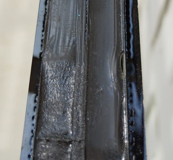

Добрый день всем. Заказал окна, и в стеклопакетах обнаружился дефект: из-за недостаточного количества герметика сквозные каналы во внутренние камеры стеклопакета. Фирма что-то решала месяц, а теперь хочет забрать стеклопакеты, для "ремонта" (замазать герметиком щели). Я сначала в этом не узрел ничего плохого, а сейчас подумал, а не могли внутренние камеры вместе с ситом за месяц нахватать столько влажности, что начнут запотевать намного раньше, чем качественный стеклопакет. И мне лучше не соглашаться на их авантюру?

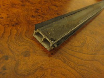

Подскажите, что за фурнитура? Раскололась верхняя петля. Сначала подумал SiAu старая, но петля оказалась не та. -
Я бы нашёл производство с вклейкой стеклопакетов и поделил бы эту раму пополам, одна половина - дверь. На крайняк в Ярославле есть производство, которое зазор между стеклопакетом и профилем заливает герметиком. Делали несколько раз, только не таких размеров.
