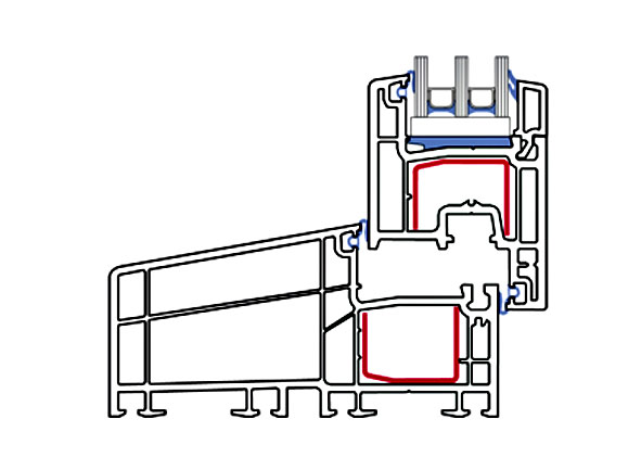

Razamanaz Опубликовано: 2 июля, 2015 Автор Опубликовано: 2 июля, 2015 Окна, кстати, KBE Expert 4i-14-4-14-4i Антисептированным бруском обойти проем по воздушному зазору, утопив сантиметров на 15 вглубь. Потом запенить в несколько проходов. Брусок для защиты монтажной пены? S.P. А что за штука-дрюка глубиной 51 мм, из-за которой сетки не поставить?
Сергей Алексеев Опубликовано: 2 июля, 2015 Опубликовано: 2 июля, 2015 А что за штука-дрюка глубиной 51 мм, из-за которой сетки не поставить? Похоже на направляющую шину роллетной системы с установленной вставкой щёткой (профиль для спаренного соединения группы роллет). Если это оно, то смущает сторона направленная в зону утеплителя.
