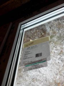

Sadikov GmbH Posted June 17, 2015 Share Posted June 17, 2015 Львиная доля окон в коттедже выходит на солнечную сторону, в солнечную погоду жара неимоверная. Был в гостях у друзей, у них на окнах дополнительно наклеена светоотражающая пленка, приятная прохлада и комфорт. Решил себе тоже так сделать. Нашел фирму, которая пленками занимается в Москве. Начал делать заказ. Они говорят, что вам нельзя клеить пленку, стеклопакеты могут лопнуть. Дак вот и интересно мнение профессионалов, так ли это или нет? Заказывал i-стеклопакеты с заполнением 1 камеры аргоном. Заранее спасибо за помощь! У друзей это могло быть приятная прохлада и комфорт не от пленки. Не клейте пользы мало. Риск есть. Снизите освещенность. Установите внешнюю солнце защиту. Рольставни, ставни, маркизы, рафшторы и др. спец архитектурные решения. От солнца нужно защищаться внешне. Вспомните как живут люди в средиземноморских странах. 6 Quote Link to comment Share on other sites More sharing options...
