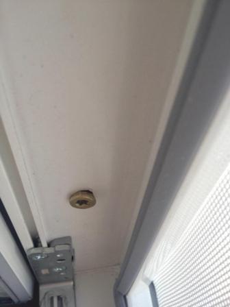

Всем добрый день,
вчера установили пластиковые окна....
Установка производилась на анкера (по ГОСТу - написано в договоре)...
Вопрос к знатокам - допустима ли такая "закрутка-недокрутка" анкеров как на фото?
Или можно требовать, чтобы все переделали?
Заранее спасибо всем за ответы!

Если по ГОСТу, судя по фото далеко от угла. Анкер то держит, или болтается? Если держит, установить декоративную заглушку на него и пройти белым герметиком вокруг.
Это зрительный обман :) От внутреннего угла рамы до турбовинта не больше 150мм.
Головка анкера разве не должна упираться в армировку? А так по сути криминала действительно нет.
Дело в том, что некоторые монтажники под турбовинт (он идет диаметром 7,5м) делают отверстие в профиле (армировке) такое же, как и в стене, диаметром 6мм. Для монтажников так удобней выставлять конструкцию. В таком случае не обязательно чтобы шляпка турбовинта упиралась в армировку - все держится на резьбе.
Согласен, шляпка должна быть на металле.
100% шляпка должна упираться в армировку и закрываться декоративной заглушкой. Монтажники сэкономили себе время на правильный монтаж.
Вы пост #8 все внимательно прочитали?
P.S. Это не оконный анкер, это турбовинт и если диаметр отверстия в оконной раме 6мм, то не обязательно чтобы шляпка доходила до металла, все держится на резьбе.

Правильно то оно правильно, но не эстетично. Что мешало докрутить немного и поставить простую заглушку-пробку - не понятно. За такой монтаж по ГОСТу, я бы был не в восторге как клиент.
А может там армировка прямоугольного сечения в раме стоит :)
Хм, тогда тут без разницы - нагель или анкер. Надо пройти сверлом более крупного диаметра только первую стенку. :) Во всяком случае мы так делаем.
Значит неправильно делаете. Если армировка прямоугольного сечения, то крепеж, как на фото, более надежный.
Армировка какая - я не знаю, профиль - Rehau Brilliant.
И мы, как клиенты, таким монтажом по ГОСТу действительно недовольны.
Но, где правда - "как правильно"? - так, к сожалению, и не поняли из обсуждения.

В отменённом ныне ГОСТ 30971-2002 в приложении Б (рекомендуемом) в пункте Б.11 было сказано:
"Головки дюбелей и стопорных шурупов следует заглублять во внутреннем фальце профиля коробки, посадочные отверстия должны быть скрыты декоративными колпачками (заглушками)."
На мой взгляд, правильно было сказано.

Добрый день, Ольга!
Ничего переделывать не нужно, нужны декоративные заглушки на "винты".
А зачем "утоплять" до армировки? Чтобы иметь лишний геморрой с поиском заглушек (которые в наших краях лет 7 как не продают)?
Потому, что нужно крепить металл к проему, а не пластмассу.

Что значит крепить металл к проему?
Задача анкера - зафиксировать окно в плоскости. От перемещений "наружу-внутрь" и никакой иной. Вся нагрузка на опорные подкладки.
Лучше даже, если шляпка не упирается в пластик.
Если анкер тянет армирование к проему, то допустимо, что шляпка не примыкает к пластику.
Вот только торчащий анкер, особенно в створке - это кака! И в адрес монтажников и в адрес фирмы!!!
