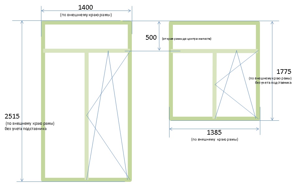

vlad1024 Опубликовано: 26 августа, 2014 Опубликовано: 26 августа, 2014 Здравствуйте! Прошу помочь выбрать систему профилей с максимальным световым проемом. Пакеты будут строго однокамерные, энергосберегающие типа 4x16 (или 24)x4i. Вот такие два окна нужны: Необходимо, чтобы в центре окна было минимум пластика. Т.е. комбинация "импост + профиль створки" была минимальной. "Теплость" профиля - не нужна совершенно, покатит самый холодный пластиковый профиль. Жесткость - тоже не нужна. Окна будут открываться очень редко. Готовы регулировать окна хоть два раза в год - платить за низкую жесткость профиля. Нужно что-нибудь не супер эксклюзивное, типа КБЕ-РЕХАУ-ВЕКА, что-нибудь еще. И чтобы цена готовых изделий была в районе 0..25% выше обычной рыночной. Про тонкую Калеву знаю, но т.к. я нахожусь в Питере, поэтому Калевы у нас нет.... Понравился, было, профиль Рехау Delight, уже даже почти заказали, но, как оказалось "дизайнерских" створок Z 53 арт. 554017 нет... и нет их НИГДЕ. Везде только толстая Delight. (554018), которая заметно толще. Горбылька Delight 63ММ (арт. 550030) тоже не нашел (хотели использовать его в качестве импоста), везде опять-таки толстый импост 554028. В итоге теряем 2 см... Плохо. В итоге опять в поиске..... Заранее спасибо.
юра с. Опубликовано: 26 августа, 2014 Опубликовано: 26 августа, 2014 Если брать стандартные профиля стандартных марок, то имеем что везде рама-створка-импост будут +-2-3 мм. На общей ширине ну максимум до 10 мм. Это надо? Какой-то более узкий профиль - всегда более эксклюзивен и более редок, и возможно и дороже будет. Есть ли смысл заморачиваться из-за этих 10 мм? Тем более окна не маленькие. Берите 58-60 мм профиль, и весь пластик не так напряжно будет выглядеть. Взять узкий Монблан Лоджик, выкроите максимум 30 мм по сравнению с другими профилями. Советую порыться в дешевом сегменте для остекления лоджий. Там попадаются интересные узенькие варианты. Сходу, что вспомнил - это Велберг от Декенинг, Лоджик от Монблан и WHS, 60 мм который. Вот тут можно и в стандартном исполнении добиться -30 мм. Но еще раз повторяюсь, А ОНО НАДО?
vlad1024 Опубликовано: 27 августа, 2014 Автор Опубликовано: 27 августа, 2014 Оно очень надо. Любой ценой (в т.ч. надежностью и прочностью конструкции, теплотой). Спасибо за ссылки. Посмотрел Лоджик - вообще вне конкуренции! Видимо, буду брать именно его. Тем более, что коробку он позволяет использовать от Thermo.. Итого - створка Logic, импосты Logic, коробка Thermo - по-моему, неплохо. :-) Кстати, вопрос, почему Rehau в технической документации на Delight (вот тут, например http://www.okstandar...pload/ch_uz.pdf) не приводит пример использования узкого импоста (горбылек 68 мм) для окна с глухой частью? Для двустворчатого окна - можно использовать, для глухого (как перемычку) - можно. А для "Одностворчатый оконный блок с глухой частью" - нельзя....

vlad1024 Опубликовано: 27 августа, 2014 Автор Опубликовано: 27 августа, 2014 Результаты моих поисков в СПБ. Обзвонил фирм 15. WHS HALO - толще, чем Rehau Delight с толстой створкой. Монблан Логик - нигде нет, только толстый Монблан. Сателсом - вообще никто не занимается. Веллберг Deceuninck больше не производит. Rehau Brilliant - только толстые створки есть, никаких Z53. Z80 - наше всё. Итого, ВООБЩЕ НЕ НАЙТИ ТОНКИЙ ПРОФИЛЬ. Даже по заоблачной цене. Вообще в Питере НИКТО НЕ ДЕЛАЕТ.... Если кто-нибудь подскажет производителя, который делает хоть что-то тоньше 122 мм (импост + створка) - буду очень благодарен....
Sadikov GmbH Опубликовано: 27 августа, 2014 Опубликовано: 27 августа, 2014 Вы ставили условие не дорого, но если вдруг, есть вариант Алюпласт Энергето 4000, высота створки 45 мм! Если использовать низкий штульп и срезать наплав одной створки получится 118 мм! А может вам не делить окно на две створки, если позволяет ширина (и власти города) . На фото створка Энергето 70 мм, есть вариант Идеал с высотой 65 мм (они совместимы).

vlad1024 Опубликовано: 27 августа, 2014 Автор Опубликовано: 27 августа, 2014 Вы ставили условие не дорого, но если вдруг, есть вариант Алюпласт Энергето 4000, высота створки 45 мм! Если использовать низкий штульп и срезать наплав одной створки получится 118 мм! Ну, недорого - понятие относительное. Монблан Логик дает импост + створку = 109 мм за копейки по цене. Впрочем, 118 мм - мне тоже нравится. Завтра попробую Энергето поискать в СПб. А не подскажете, зачем это вообще надо? Высчитывание миллиметров. Посмотрите Геалан 8000 4к. Но он даже на 2 мм армировании обладает пакостным характером, типа "лапшивости". Вот такой я неправильный клиент. Хочу - и всё. Окна я не открываю вообще, только для мойки. Только микропроветривание, и то - нечасто. Поэтому "лапшивость" и необходимость "подтолкнуть створку коленом" меня нисколько не смущает. Пару раз в год - почему бы и нет. А вот на стандартный 130-140 мм "импост + створка" я буду любоваться каждый вечер. Почему бы ему не стать 110 мм-вым? А может вам не делить окно на две створки если позволяет ширина (и власти города) . Мысль хорошая. Я бы окно и не делил. Или разделил бы фальш-импостом каким-нибудь. Но балконную дверь шириной 1400 и высотой 2000 - не делить, боюсь, не получится. :-( Впрочем.... Ширина 1400 - коробки. А дверь - 1250 получается. Может прокатит? Напомню: пакет строго однокамерный.
vlad1024 Опубликовано: 28 августа, 2014 Автор Опубликовано: 28 августа, 2014 Кажется, решил проблему. Будет использован профиль VEKA Softline. В центре окна - не предназначенная для такого использования "створочная перекладина 64 мм". Створка - профиль 70 мм (торчит на 41 мм). Итого 64+41 = 105 мм. Да, делают без гарантии. "Створочная перекладина" не предназначена быть импостом, шуруп пройдет насквозь и начнет "заворачиваться" в штапик. В остальном проблем не ожидают. Конструкция получится прочная в закрытом состоянии. А открываться будет очень редко.

vlad1024 Опубликовано: 28 августа, 2014 Автор Опубликовано: 28 августа, 2014 Комбинация створочная перекладина + створка низкая 70 мм (лицевая 49 мм) + 2 штапика = 95 мм тоже самое, но с импостом + 21 = 116 мм. Если точнее, то: 49 мм створка + 2 * (штапика по 21 мм) + (перекладина 22 мм) - 8 мм (нахлест створки на перекладину) = 105 мм То же с импостом + 21 мм = 126 мм.... Лишать себя гарантии ради 21 мм Ну, 21мм – это, между прочим, на целых "20 ПРОЦЕНТОВ" Уже. Т.е. очень даже значительно... А насчет гарантии… Я, честно говоря, вообще не переживаю. Не вижу, чему там особенно ломаться. Провиснет створка - я сам расклиню, опыт есть, даже вызывать кого-то лень. Фурнитуру тоже могу отрегулировать и даже заменить, если потребуется (тоже опыт есть). Дверь 2 метра на 4 этаже не будет прочной. Вы имеете в виду из-за хилого профиля створки 70мм? Импост-то тут особо ни причем, вроде? В закрытом состоянии - так вообще центр окна (хилый импост) будет усилен створочным профилем. Мне кажется, должно быть приемлемо...
Sadikov GmbH Опубликовано: 28 августа, 2014 Опубликовано: 28 августа, 2014 Да там эти 21 мм в световом проеме пакета около 2 %. Нет, не в створке, а в сочетании створки и перекладины по статической нагрузке. В импосте метал 30 х 30 мм Lx 2.32 см Ly 2.32 см, а в поперечине 30 х 10 мм Lx 0.17 см Ly 1.10 см (при сильном ветре) или нагреве профилей летом.
