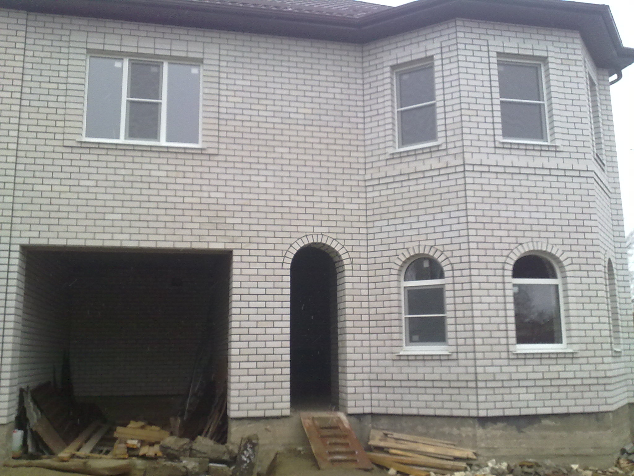

pxseek Posted March 18, 2011 Author Share Posted March 18, 2011 Вот фотки. Quote Link to comment Share on other sites More sharing options...
Windower Posted March 18, 2011 Share Posted March 18, 2011 Вот фотки.Ну и что?Нарушений невооружённым глазом не видно, кроме: на 2-м этаже 2 неоткрывающихся створки, запрещённых п. 5.1.6 ГОСТ 23166-99. В договоре должно быть предупреждение об этом запрете, иначе - нарушение п. 1 ст. 10 ЗоЗПП. Quote Link to comment Share on other sites More sharing options...
НиколаМастер Posted March 18, 2011 Share Posted March 18, 2011 Арки шикарно исполнены! Хорошие окошки! Quote Link to comment Share on other sites More sharing options...
Вован Posted March 19, 2011 Share Posted March 19, 2011 Арки шикарно исполнены! Хорошие окошки! Не мерить, не делать окна не в состоянии... Теперь перезаказывать весь заказ в нормальной фирме ! Quote Link to comment Share on other sites More sharing options...

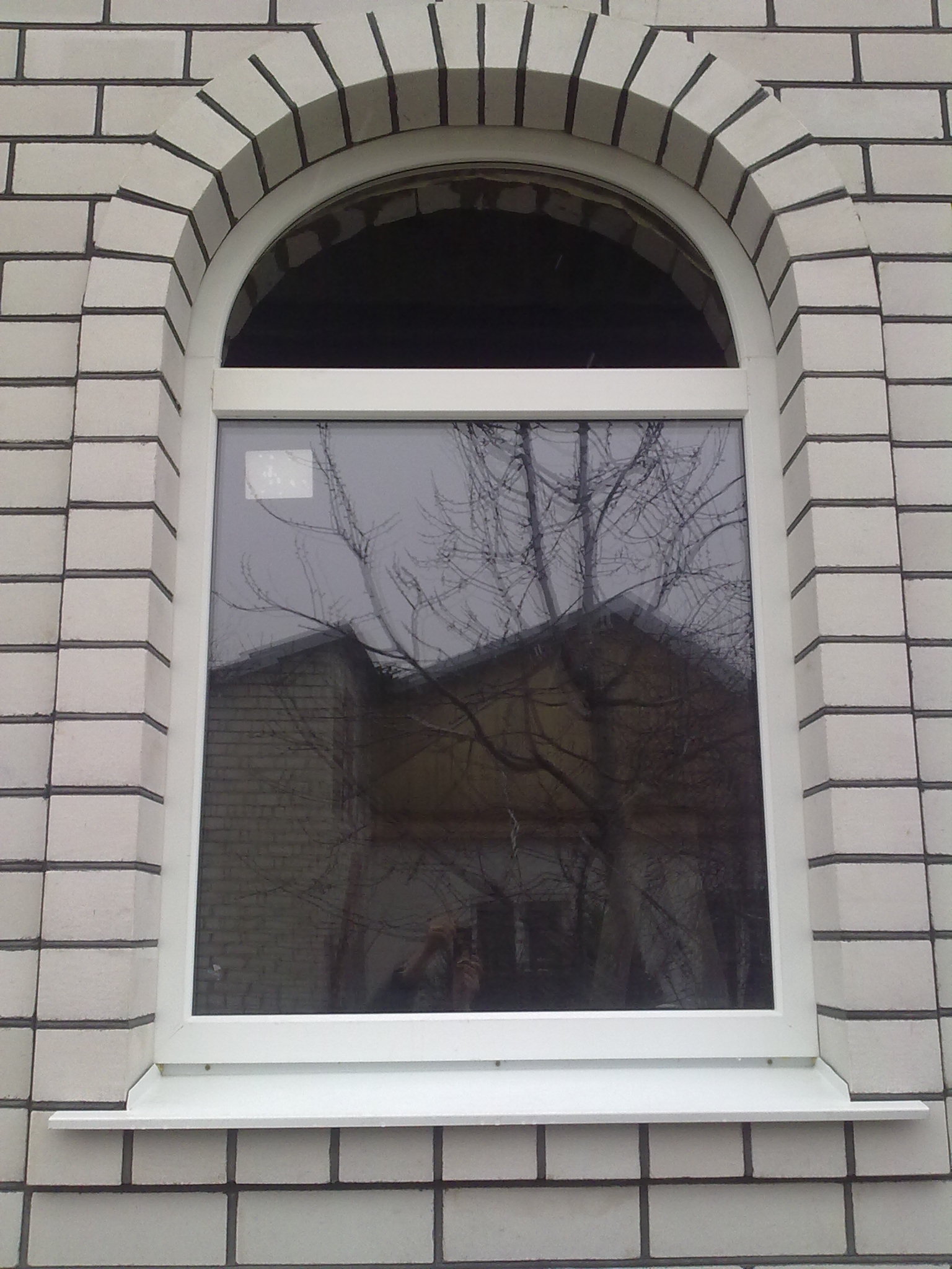

4empion Posted March 19, 2011 Share Posted March 19, 2011 (edited) Не мерить, не делать окна не в состоянии... Теперь перезаказывать весь заказ в нормальной фирме ! Если посмотреть на фото арок изнутри станет видно что делать арки выше и шире некуда-четверти вроде неглубокие.А вот со штапиками на арках действительно беда Edited March 19, 2011 by 4empion Quote Link to comment Share on other sites More sharing options...

Alex Wolf Posted March 19, 2011 Share Posted March 19, 2011 места действительно немного... Но там еще ленты! Плачу... Quote Link to comment Share on other sites More sharing options...

pxseek Posted March 19, 2011 Author Share Posted March 19, 2011 Ну и что?Нарушений невооружённым глазом не видно, кроме: на 2-м этаже 2 неоткрывающихся створки, запрещённых п. 5.1.6 ГОСТ 23166-99. В договоре должно быть предупреждение об этом запрете, иначе - нарушение п. 1 ст. 10 ЗоЗПП. Разъясните пожалуйста, что именно запрещено? Ничего не пойму, некоторые говорят окна плохие, а не которые, что нормальные. Что ж делать то Quote Link to comment Share on other sites More sharing options...
Windower Posted March 20, 2011 Share Posted March 20, 2011 (edited) Разъясните пожалуйста, что именно запрещено? 5.1.6 Применение неоткрывающихся створок в оконных блоках жилых помещений выше первого этажа не допускается, кроме створок с размерами, не превышающими 400х800 мм, а также в изделиях, выходящих на балконы (лоджии) при наличии в таких конструкциях устройств для проветривания помещений. Возможность применения неоткрывающихся створчатых элементов оконных блоков в других видах помещений устанавливают в проектной документации на строительство. Ничего не пойму, некоторые говорят окна плохие, а не которые, что нормальные. Что ж делать то?Не бывает плохих окон. Бывают дефекты, связанные с нарушением технологии. Устранимые и неустранимые.Пригласите специалиста, который установит наличие дефектов и объяснит, каким образом их устранить. Edited March 20, 2011 by Windower Quote Link to comment Share on other sites More sharing options...
