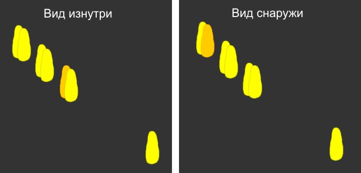

Vlar Опубликовано: 14 февраля, 2011 Опубликовано: 14 февраля, 2011 Про проверку стекла при помощи пламени спички не знала. Сейчас попробовала. Если смотреть изнутри на всех стеклах цвет пламени на всех 6-ти отражениях одинаковый... Цвет точно такой же как на стекле на окне в кухне, где стоит "старое" окно. Там стеклопакет точно без напыления. А если смотреть снаружи, то на нужном отражении цвет пламени розовый.Так и должно быть? Цвет пламени должен быть виден только с одной стороны? Пламя должно выглядеть примерно так, как на схеме.
Taka Опубликовано: 14 февраля, 2011 Опубликовано: 14 февраля, 2011 Только сегодня обратила внимание: Вопрос: возможно ли в принципе выпадание конденсата при нормальной влажности и нормальной температуре на профиле... To svk1980: Позвольте узнать, а как Вы определили, что температура профиля нормальная? Вы же ничего не измеряли. И вообще, какая она, нормальная? Кто рассчитал эту нормальную температуру? Например, Dan-K утверждает, что её трудно, ну по крайней мере я точно не смогу рассчитать. А кто может? Я, например, могу заявить, что температура НЕнормальная. Докажите, что это не так. Почему я должна принять утверждение, что температура нормальная? Из всего описания я понял только, что - дом не новый, стены кирпич, проблемы были всегда. Что значит "всегда"? У меня и сейчас не всегда. Когда -10 - -13 и лежит снег за окном, у меня никаких проблем, всё сухо. А если смести снег, то конденсат появится. В другой комнате (где балкон) конденсат только когда сильные морозы одновременно с открытым застеклением на балконе. А до этого сначала были плохие батареи. И окна предыдущие были хуже по своим защитным характеристикам (профиль 60мм, стеклопакеты 32 или даже меньше). Конденсат и лёд был везде: на стеклах, профиле, откосах. Было ужасно холодно в зоне окна, по близлежащим стенам и вообще в квартире. Шумоизоляции никакой (слышен тихий разговор за окном). В балконной двери была щель между стеной и дверью посередине двери в том месте, где нет петель. Ветер гулял. Все запахи с улицы были в квартире (в том числе и гарь в ужасное лето 2010г.). Вы бы стали жить с ТАКИМИ окнами? Даже если проблема была не в окнах, однозначно их надо было менять. Для предметного обсуждения неплохо было бы немного доп. информации:- фото окон, размеры окон, толщину стен, на каком расстоянии находится окно от тепла (глубина откосов). Интересно посмотреть что за отделка стен в помещении. Этаж какой и куда смотрят окна на юг, на север? Сделаем. Вот только попозже, т.к. практически нет времени на подробное описание и фото Поскольку из описания ясно что конденсата на балконной двери нет... Ошибаетесь. Есть и на балконной. ... выскажу предположение, что откосы очень глубокие. Да, изначально в доме были широкие подоконники и откосы. Совершенно напрасно отделаны сэндвич панелями Это не обсуждалось. Исполнитель сказал, что сэндвичи - это самое лучшее. "Мы ставим сэндвич-панели, которые считаются теплее обычных"
Taka Опубликовано: 14 февраля, 2011 Опубликовано: 14 февраля, 2011 Пламя должно выглядеть примерно так, как на схеме. Так оно и есть. Днём изнутри помещения пламя было практически такого же цвета, что и остальные, можно сказать что вообще ничем не отличалось. Сейчас, вечером, более розовое. Все вопросы снимаются. Спасибо за картинки!
