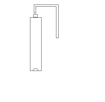

Yury_mgn Опубликовано: 25 января, 2011 Опубликовано: 25 января, 2011 (изменено) У меня дома Wink-Haus - и тоже самое на балконной двери... Тоже буду пробовать Ваши советы. Коллега! коллега!!!!! ПОДОЖДИТЕ!!!!!! У WINKHOUS ПО МОЕМУ СПЕЦИАЛЬНЫЙ ФИКСАТОР!!!!!!! НЕ ВЫСВЕРЛИВАЙТЕ ПРОУШИНУ!!!!!! ПОСМОТРИТЕ ВНИМАТЕЛЬНО, ОН ДОЛЖЕН ОТТЯГИВАТЬСЯ ОТ РАМЫ!!!!!!!! СЕЙЧАС ЭСКИЗ СДЕЛАЮ!!!! РАДИ БОГА НЕ ТОРОПИТЕСЬ!!!!! БЛИН... ЧТО Я НАТВОРИЛ, БОЛЬШЕ НЕ БУДУ НИ ЧЕГО СОВЕТОВАТЬ!!!!!! ____________________________________WINKHOUS_____TYBET.doc Изменено 25 января, 2011 пользователем Yury_mgn
