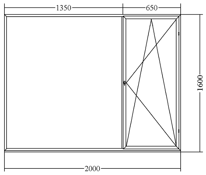

Abyss Опубликовано: 28 июня, 2016 Опубликовано: 28 июня, 2016 Доброго времени суток. Есть потребность в окне с повышенной звукоизоляцией в Екатеринбурге. 4 этаж монолитного дома + твинблоки + внешнее утепление + счётчик на тепло. Окно размером 200*160 см. Понял, что надо однокамерный стеклопакет, теплопотери которого надо компенсировать сберегающими стёклами. К сожалению, обычных стёкол толщиной больше 6 мм, сберегающих больше 4 мм и триплексов больше 4.4 в городе не нашёл, акустической плёнки для триплексов тоже не нашёл. Используя калькулятор yourglass.com и доступные возможности получил такую формулу стеклопакета, которую могут сделать: 4 мм мультифункциональное окно - 24 - 4.4.1 обычный триплекс. Калькулятор показывает такие цифры звукоизоляции: 39 (-2; -6) 1. Может что другое оптимальнее для звукоизоляции с учётом ограничений? 2. Хватит ли одного м/ф стекла для компенсации теплопотерь? Производитель уверяет, что можно сделать триплекс с использованием сберегающего стекла, тогда получится внешнее мультифункциональное, а внутреннее сберегающее. 3. Это технически возможно? 4. Не вызовет ли проблем типа теплового шока использование одновременно м/ф и сберегающего стекол? 5. Имеет ли смысл для увеличения теплоизоляции и экономии на отоплении при наличии счетчика тепла и утепленных стен? Согласно калькулятору, если внешнее сделать триплексом 3.3.1 (итого 33.1-24-44.1), то получаем звукоизоляцию: 41 (-1; -5), а если просто 6 мм, то 41 (-3; -7). Я читал, что обычный триплекс (а в калькуляторе для акустической плёнки отдельная строка) одинаков с монолитным стеклом аналогичной толщины. 6. Это ошибка или в такой формуле стеклопакета может так быть? Приложил размеры окна. 7. В таких конфигурациях (4-24-44.1 и 33.1-24-44.1) не возникнут проблемы? Линзование или ещё что. Спасибо!
Sadikov GmbH Опубликовано: 29 июня, 2016 Опубликовано: 29 июня, 2016 1. Можно рассмотреть вариант двухкамерного исполнения. А значит искать или взять с 6 мм стеклом (стеклами) что-то вроде 6i 12 4 12 6i или на крайний 6 12 4 12 4i. Или с триплексом 44.1, подставляя в формуле стеклопакета вместо 6, будет лучше 6 мм, но дороже. В стеклопакете второе стекло толщиной 6 мм не совсем для звукоизоляции, а учитывая размер, значит на створку можно не ставить вторую шестерку, сделав одну камеру стеклопакета шире. Для больших показателей можно 6i 12 4 12 44.1i, при этом общая толщина пакета получается более 42 мм, а это не вовсе 70 мм системы. Значит нужно профиль 73-76 мм. А дистанцию 10 мм лучше не делать. 2. Маловато будет, если учесть, что счетчик (а что у вас там сейчас?) 3. Возможно, но в однокамерном стеклопакете второе стекло с покрытием бесполезно (это вам должны были сказать, это они должны были знать). 4. Смотрите 3. 5. Смотрите 3. 6. Это не ошибка, но как видите разница не значительная, чтобы тратиться на триплекс (который примерно раза в четыре стоит дороже обычного стекла). Да и вообще показатели 33.1 очень скромные. И это все теория и усреднения разных частот. На какой-то конкретной частоте разницы может и не быть вовсе, а на другой может быть заметней. 7. При вашем размере "глухой" стороны уже в базовом варианте должно быть стекло толщиной больше 4 мм. В данном случае и триплекс 33.1 не подходит, так как считается из каких стекол сделано. Если в случае 44.1, если еще можно пропустить.
Servesti Опубликовано: 2 июля, 2016 Опубликовано: 2 июля, 2016 (изменено) Что-то слабо верится, что в Е-бурге невозможно изготовить СПО с 10-й! И я бы подвинул центральную стойку левее, а то почти квадратное стекло получается (надо в идеале 2/3 соотношение сторон делать). Изменено 2 июля, 2016 пользователем Servesti
Abyss Опубликовано: 4 июля, 2016 Опубликовано: 4 июля, 2016 Калькулятор, что использую: http://www.yourglass...ator/main.shtml 1. Сейчас у меня Ctr = 27 дБ. Калькулятор для 6i 12 4 12 6i и 6i 12 4 12 4i показывает Ctr 30 дБ. Если ничего лучше не будет, то рассматриваю аналогичный вариант 4 м/ф Guardian Solar - 4 - 6, т.е. все эти формулы + 3 дБ к текущему окну 4-24-44.1 даёт Ctr 33 дБ, т.е. + 6 дБ к текущему окну 33.1-24-44.1 даёт Ctr 36 дБ, т.е. + 9 дБ к текущему окну 6i 12 4 12 44.1i даёт всего Ctr 32 дБ, потому и вижу, что если 3-х камерный, то 4-4-6, а остальное дорого при худших результатах и стоит скорее смотреть на 2-ю линию остекления, что хотелось бы избежать. 2. Сейчас у меня 4-12-4-12-4i с 3-мя открывающимися створками Тот же калькулятор говорит, что сейчас коэффициент Ug 1.4 (использовал в расчётах стекло Planibel Low-e) 4 м/ф Stopray Neo-24-44.1 он показывает такой же коэффициент 1.4 6 м/ф-12-4-12-44.1 даёт 1,3 Расчёты по аналогичным стёклам, но, думаю, результат сопоставим. Можно доверять калькулятору и исходить из того, что хуже не станет? Ещё говорят могут аргон закачать, но при 24 мм вроде как эффективность низкая. Калькулятор говорит, что Ug станет 1,2 3, 4, 5: А что ещё ожидать от девочек-продаванов, потому и пришёл сюда проконсультироваться 6: +3 дБ вроде как заметны, особенно итоговые + 9 дБ. Да, осознаю повышение стоимости, но результат важен. 7: Т.е. или разбивать на 3 секции (2-е глухие и 1 открывающаяся) или 2 триплекса по 44.1? Servesti, после того, как тут написал нашёл-таки контору, которая может сделать пакет с формулой 6 м/ф-22-44.2 Stratophone с Ctr=37 Дб. Вот только что прислали расчёт, вышло 50 т.р. только за само окно (10-ка у них тоже вроде как доступна, но под заказ и тоже дорого), при том что 4м/ф-24-44.1 в другой посчитали за 20 т.р. (Из них за триплексование 7600, т.е. формула 33.1-24-44.1 может в районе 30 т.р. выйдет, при аналогичной звукоизоляции Ctr=36 дБ). Ещё такой вопрос назрел: выяснил что профиль от застройщика это Декенинк Баутек. У него 3 открывающиеся створки. Начальной, но не бюджетной линии. Как думаете, стоит, исходя из звукоизоляции, менять на профиль с 3-мя контурами уплотнения вместо 2-х, 1 створкой вместо 3-х и 5/6 камерами вместо 3-х (например, Декенинк Спейс)?
Servesti Опубликовано: 8 июля, 2016 Опубликовано: 8 июля, 2016 Два триплекса - для пластика перебор, сама рама будет "шуметь" на фоне тихого стеклопакета. Ищите профильную систему, Века Софтлайн многие используют и довольны.... На рынке стекло себе в нарезку беру 10 мм без проблем )))
Sadikov GmbH Опубликовано: 8 июля, 2016 Опубликовано: 8 июля, 2016 2. Сейчас у меня 4-12-4-12-4i с 3-мя открывающимися створками Тот же калькулятор говорит, что сейчас коэффициент Ug 1.4 (использовал в расчётах стекло Planibel Low-e) 4 м/ф Stopray Neo-24-44.1 он показывает такой же коэффициент 1.4 6 м/ф-12-4-12-44.1 даёт 1,3 Расчёты по аналогичным стёклам, но, думаю, результат сопоставим. Можно доверять калькулятору и исходить из того, что хуже не станет? Ещё говорят могут аргон закачать, но при 24 мм вроде как эффективность низкая. Калькулятор говорит, что Ug станет 1,2 3, 4, 5: А что ещё ожидать от девочек-продаванов, потому и пришёл сюда проконсультироваться 6: +3 дБ вроде как заметны, особенно итоговые + 9 дБ. Да, осознаю повышение стоимости, но результат важен. 7: Т.е. или разбивать на 3 секции (2-е глухие и 1 открывающаяся) или 2 триплекса по 44.1? Servesti, после того, как тут написал нашёл-таки контору, которая может сделать пакет с формулой 6 м/ф-22-44.2 Stratophone с Ctr=37 Дб. Вот только что прислали расчёт, вышло 50 т.р. только за само окно (10-ка у них тоже вроде как доступна, но под заказ и тоже дорого), при том что 4м/ф-24-44.1 в другой посчитали за 20 т.р. (Из них за триплексование 7600, т.е. формула 33.1-24-44.1 может в районе 30 т.р. выйдет, при аналогичной звукоизоляции Ctr=36 дБ). Ещё такой вопрос назрел: выяснил что профиль от застройщика это Декенинк Баутек. У него 3 открывающиеся створки. Начальной, но не бюджетной линии. Как думаете, стоит, исходя из звукоизоляции, менять на профиль с 3-мя контурами уплотнения вместо 2-х, 1 створкой вместо 3-х и 5/6 камерами вместо 3-х (например, Декенинк Спейс)? 1. Звукоизоляция дорогая опция, причем опция редкая, как, наверное, вы уже убедились. И чем выше, тем сложней достичь еще более высоких значений. 2. Это значения для европейского среднего климата. причем рекламного характера. Триплекс не влияет на показатели, влияют камеры/ширина камеры и главное покрытие. При однокамерном варианте при наших ГОСТовских условиях климата пакет станет немного "холодней". Это можно компенсировать, заменив алюм рамку на комбинированную. Там минус, тут плюс, в итоге будет не хуже. Причем при их условиях результаты однокамерного не обязательно пострадают. Так как чем меньше Ug, тем лучше. А по нашим R чем больше, тем лучше. Да эффективность аргона падает, но только при сильном минусе. У стекла Stopray Neo низкое значение пропускания света. Вообще МФ должно подбираться от условий и, причем он не всегда лучше обычных i-стекол. Скорей более узко ориентированный продукт. 6. Нет, тут речь о разнице 6 мм стекла и 33.1 итоговые результаты тут не причем. 7. Разбивать лучше для удобства мытья. (тем более так сейчас так, а портить архитектурный замысел не хорошо). Если же все же сделать такое большое глухое остекление, то внешние стекла триплекс 44.1 или 6 мм стекло это и без доп. звукоизоляции нужно делать так. В вашем случае это требование и так будет выполняться. 9. (Окно) профиль менять только, если он не выдержит вес заменяемого стеклопакета. Пользы в звукоизоляции от трех контуров нет. Да вообще в этом плане разницы в профилях нет, просто в один помещается более широкий пакет - что может означать более лучший в звукоизоляции. Разница в результатах между трех и двух контурном варианте появляется при очень высоких показателях стеклопакета. И то не очень большая. Пакет около 40 дБ еще можно устанавливать в пластике, а дальше требуется в буквальном смысле тяжёлый профиль. И профиль действительно начинает съедать результаты пакета.
