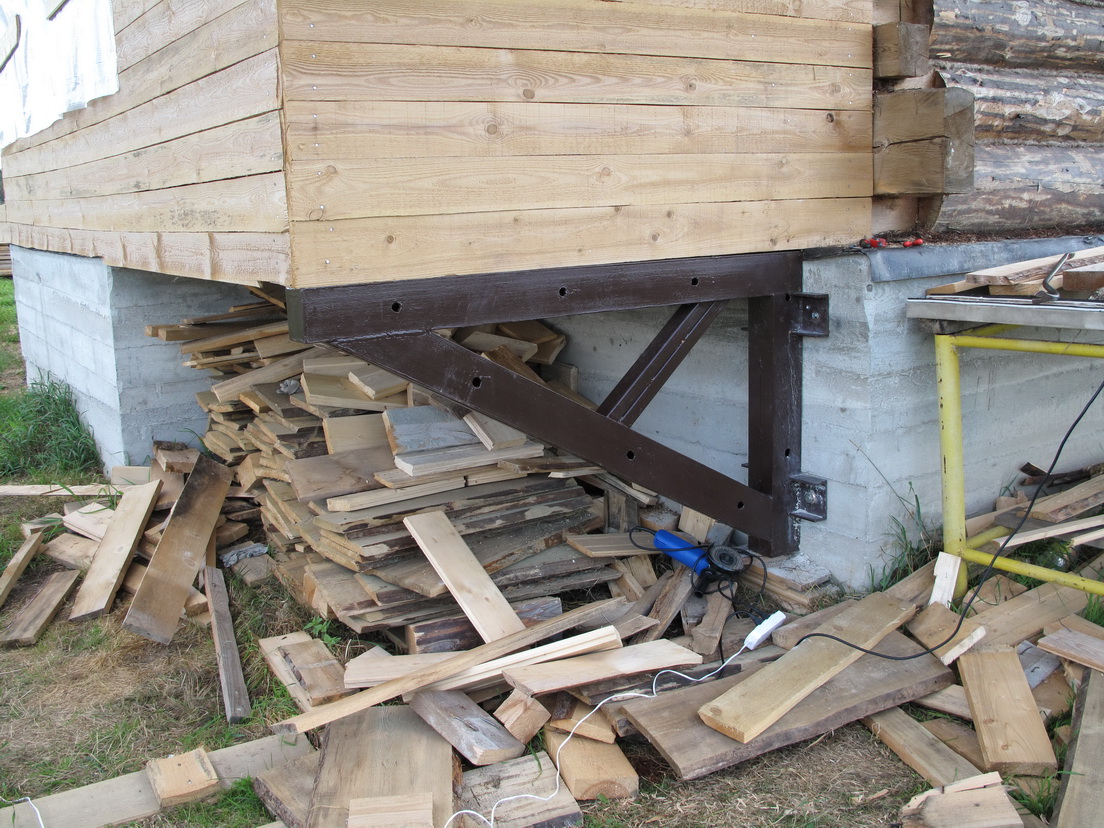

Rexther Опубликовано: 4 сентября, 2010 Автор Опубликовано: 4 сентября, 2010 ... Будет буря: мы поспорим И помужествуем с ней. .... Как обещал, выкладываю отчет.... Небольшое предисловие. Не смотря на то, что наличие проекта на любое строительство считаю, как минимум, правильным - сам себе строю не правильно. Сиречь - без проекта. Вернее проект как бы есть, но он в моей голове. И периодически подвергается ревизии и пересмотру. Так произошло и с крыльцом: изначально я считал, что мне будет достаточно небольшого крылечка, почти по центру торца дома. Соответственно и фундамент был залит с учетом этого. Но аппетит приходит во время еды и после очередной ревизии проекта было решено сделать крыльцо почти такого же размера как и торец дома. Получалось только что один из углов крыльца висит в воздухе без опоры. Но ... мы же инженерА ... и был придуман КРОНШТЕЙН. Т.к. в наличии у меня был швеллер №12 из него были сварены коробки, а из них сам кронштейн. В позапрошлую субботу я его монтировал. Но т.к. я был один, с неба лило как из ведра, да еще и природная суетливость не позволила вовремя включить голову ... (см. начало темы) Теперь иллюстрации. Это мой домик: Это Его величество КРОНШТЕЙН: Здесь видно как все выглядело на начало сегодняшнего дня. Мне не удалось затянуть верхний правый и нижний левый анкеры. Начал я с верхнего. Рассудил, что проще всего его срезать и выковырять и порезал гайку как советовал Владимир (я имею ввиду технологию резки). Как и следовало ожидать - срезалось все отлично. Володя - спасибо! Ну срезаться-то оно срезалось, а вот дальше ... все закисло. Потому как оказалось весьма не просто выковырять анкер из отверстия. Дело осложняется еще и тем, что вместо детей Чубайса электричество у меня вот отсюда: А оставлять в деревне такой чудо-агрегат нельзя. Вот и вожусь с ним ... А весит он... как смертный грех. Короче говоря, не смотря на все мои танцы вокруг этого анкера вытащить его оттуда не удалось. Плюнул и полез ковырять нижний. Там решил попробовать сточить забитую резьбу и закрутить. Аккуратно сточил и после нескольких неудачных попыток (видать не сразу сточил все, что держало) анкер затянулся. Теперь все выглядит так: И ждет своего часа. Потому как оставлять верхнюю часть кронштейна на одном анкере не хочу. Теперь о причинах неудачи с выдергиванием анкера. Ну, во-первых, конечно моя суетливость всему виной - если бы не спешил, а подумал, то уверен, затянул бы оба (по технологии стачивания забоя). А во-вторых вот: На иллюстрациях видно, что и как выглядит. Мой случай (тот который сидит в бетоне) имеет обойму как у крайнего правого - наконечник у нее малость треугольный и мне приходилось забивать его в отверстие. Т.е. сидит он там плотно. Все попытки зацепить его утконосами и выдернуть не прошли - слишком плотно он там сидит, да еще и заклинен моими попытками затянуть его, поддергивая за гайку монтировкой (как советовал Виктор) Мдя... НУ вот я и решил, что в следующий раз, когда перестанет болеть спина и я смогу снова погрузить гену в машину , я попробую высверлить анкер. Металл и правда достаточно мягкий и больших проблем я не ожидаю - просто нужны нормальные сверла. Если это не получится - просверлю новое отверстие и загоню новый анкер рядом с этим. Отверстие я уже наметил - левее и выше его видно. Ну вот. Всем огромное спасибо за советы и мнения. Прошу прощения, что отвлек вас от других дел и надоедаю своими проблемами. Ну и вывод: тише едешь - дальше будешь.

Alex Wolf Опубликовано: 5 сентября, 2010 Опубликовано: 5 сентября, 2010 Смотрю на фотку и думаю - надо тоже ставить забор... Наверное все-таки весной...
