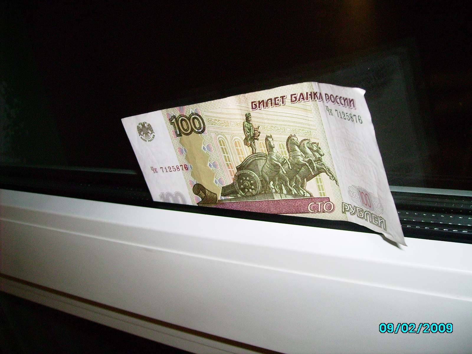

Мне тоже долго про влажность и вытяжку объясняли, но когда упала температура и подул ветер, балкон просто завыл, на подоконнике свечи гасли, вода лужами стояла, вызвали специалиста, настроили, подтянули, до -15 терпело, потом наледь внизу створки и холодно у окна. Передвинули окно вглубь на 8 см. терпело до -22, -25
post-42004-1234442561_thumb.jpg,
точно не скажу, заревело снова, говорят, что моя квартира особенная...
но вот, что меня напрягает, посмотрите
post-42004-1234443046_thumb.jpg,
а на кухне мастера под штапики пену налили, говорят, давайте так попробуем, это правильно?
Мастера???!!! Это "нехорошие люди"! Непонимаю, зачем лезть что-то делать, если ничего в этом не понимаешь??!!! Никакую пену под штапик не заливают. Во-первых у вас брак изначально по стеклопакетам, то есть действительно их сделали тоньше, чем надо или штапик тоньше....по любому никакого расстояния между штапиком и стеклопакетом не должно быть. Штапик, при забивании, должен очень плотно входить. Так что эту проблему надо решать с производителем ваших окон, они не могли не заметить эту ошибку и намеренно вам "втёрли" брак.
