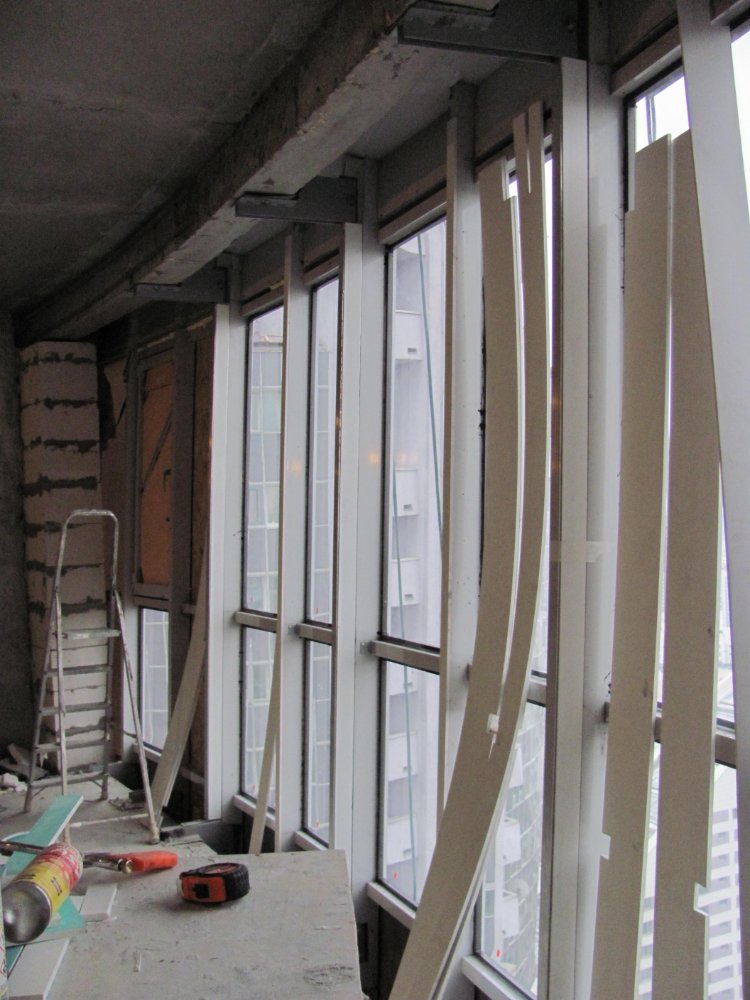

TGEO Posted January 19, 2021 Share Posted January 19, 2021 (edited) В 16.01.2021 в 16:02, Expert сказал: Хорошо, даже примыкание к стене тоже более менее понятно как делать. У меня главный вопрос: вот стойка опирается на холодный монолит (снизу и сверху холодные балконные плиты), даже если я сделаю тёплый пол и утеплю потолок, то стойка будет промерзать, как-то можно этот вопрос решить? Только вариант демонтировать стойку, ложить какую-то пвх подкладку и потом обратно устанавливать стойку? Термокороба отлично справляются с задачей "догрева" в зоне примыкания стоек к холодным зонам и межэтажным перекрытиям и позволяют убрать точку росы под лицевую поверхность короба Edited January 19, 2021 by TGEO Quote Link to comment Share on other sites More sharing options...
TGEO Posted January 19, 2021 Share Posted January 19, 2021 лоджия до утепления и после: 1 1 Quote Link to comment Share on other sites More sharing options...
AL Project & Steel Posted January 19, 2021 Share Posted January 19, 2021 59 минут назад, TGEO сказал: лоджия до утепления и после: Идея с фальшдверью супер! Quote Link to comment Share on other sites More sharing options...
TGEO Posted January 19, 2021 Share Posted January 19, 2021 1 час назад, AL Project & Steel сказал: Идея с фальшдверью супер! А это не фальш это полноценная штульповая дверь со скрытолежащими петлями Там ККБшка стоит шумная, по сему звукоподавление делали, как положено: 60мм пакет со стратофоном, уплотнение 3 контура и скр.петли Quote Link to comment Share on other sites More sharing options...
