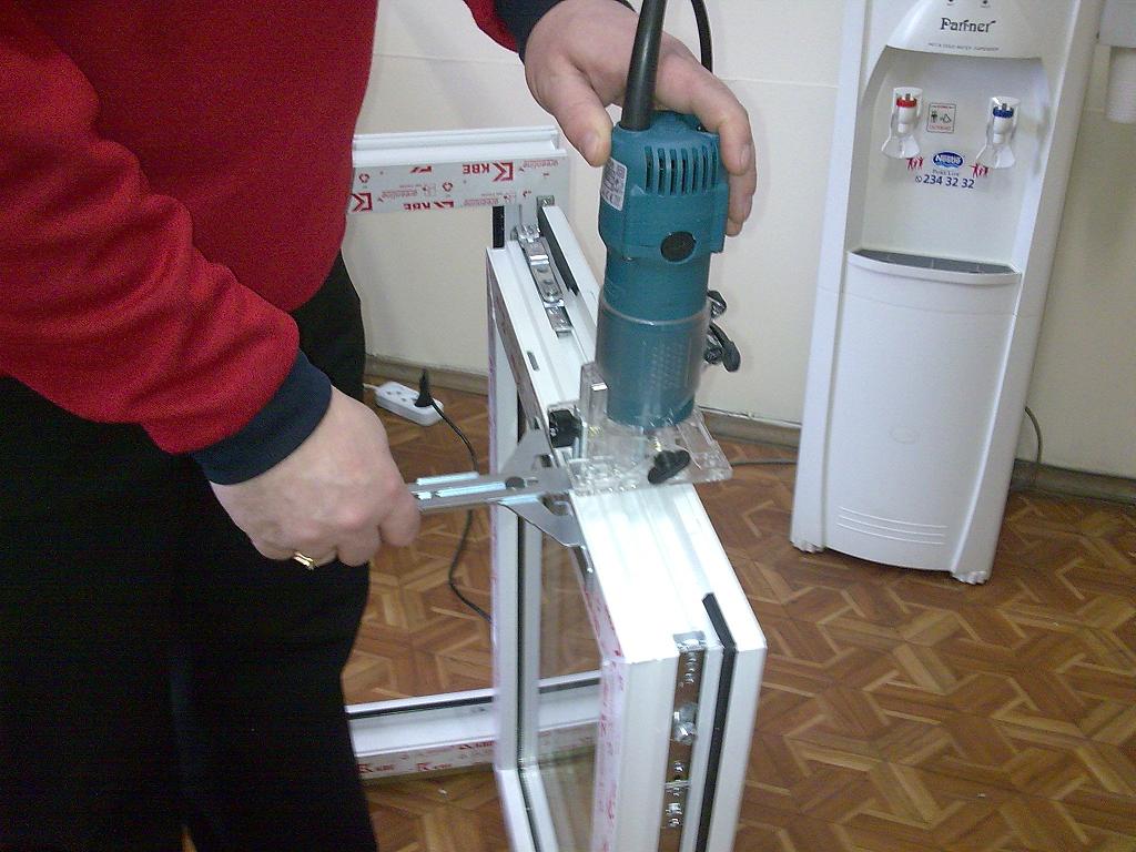

RWM Опубликовано: 29 декабря, 2011 Опубликовано: 29 декабря, 2011 Борис Иванович, запамятовал, а, действительно существует в природе специальное оборудование АЭРЕКО для монтажа клапанов на уже установленные окна? Вроде где-то читал о нем...Шаромыжный монтаж дрель+лобзик+шаблон как-то не очень вписываются в современные реалии рынка. Клапана устанавливаем только в заводских условиях.
Boris Опубликовано: 29 декабря, 2011 Опубликовано: 29 декабря, 2011 Борис Иванович, запамятовал, а, действительно существует в природе специальное оборудование АЭРЕКО для монтажа клапанов на уже установленные окна? Существует, только не производства АЭРЭКО. В Санкт-Петербурге фирма "Меаком" делает шаблоны.
RWM Опубликовано: 29 декабря, 2011 Опубликовано: 29 декабря, 2011 Борис Иванович, точно помню упоминание в контексте связанном с АЭРЕКО об ручном фрезере, с системой навески на установленное окно для монтажа клапанов. Неужели остались только варианты дрель+лобзик+шаблон? Немного некрасиво выглядят вручную высверленные каналы, не находите?
Boris Опубликовано: 29 декабря, 2011 Опубликовано: 29 декабря, 2011 Борис Иванович, точно помню упоминание в контексте связанном с АЭРЕКО об ручном фрезере, с системой навески на установленное окно для монтажа клапанов. Неужели остались только варианты дрель+лобзик+шаблон? Немного некрасиво выглядят вручную высверленные каналы, не находите? Поляки еще лет 7-8 назад разработали и наладили выпуск такого "станка" - двухкоординатное перемещение дрели с пальчиковой фрезой. Конструкция навешивается на раму/створку действующего окна и делается аккуратная щель 12х290 с перемычкой посередине. Была выставлена цена в 700 долларов. Но попытка продвинуть это устройство среди наших монтажников не увенчалась успехом...жаба оказалась в очередной раз сильнее. Можно связаться с поляками, координаты здесь, главный - Рафал Финстер...если хочется, можно заказать и доставить в Москву. http://www.aereco.com.pl/interlocutor.php?contactType=contactae
Старичок Опубликовано: 29 декабря, 2011 Автор Опубликовано: 29 декабря, 2011 (изменено) Борис Иванович, точно помню упоминание в контексте связанном с АЭРЕКО об ручном фрезере, с системой навески на установленное окно для монтажа клапанов. Существуют ручные фрезеры типа http://www.profinstr..._10027_1218.htm со штатными направляющими, при помощи которых можно почти любой паз сделать, не в армировании конечно. На фото фрезеровка створки под Air-Box Comfort Изменено 29 декабря, 2011 пользователем Старичок
Гость Sdik_S Опубликовано: 30 декабря, 2011 Опубликовано: 30 декабря, 2011 Поляки еще лет 7-8 назад разработали в натуре процесс выглядит
P.V. Опубликовано: 30 декабря, 2011 Опубликовано: 30 декабря, 2011 Брал у поляков попользоваться , не аэреко... но фрезеру все-равно
