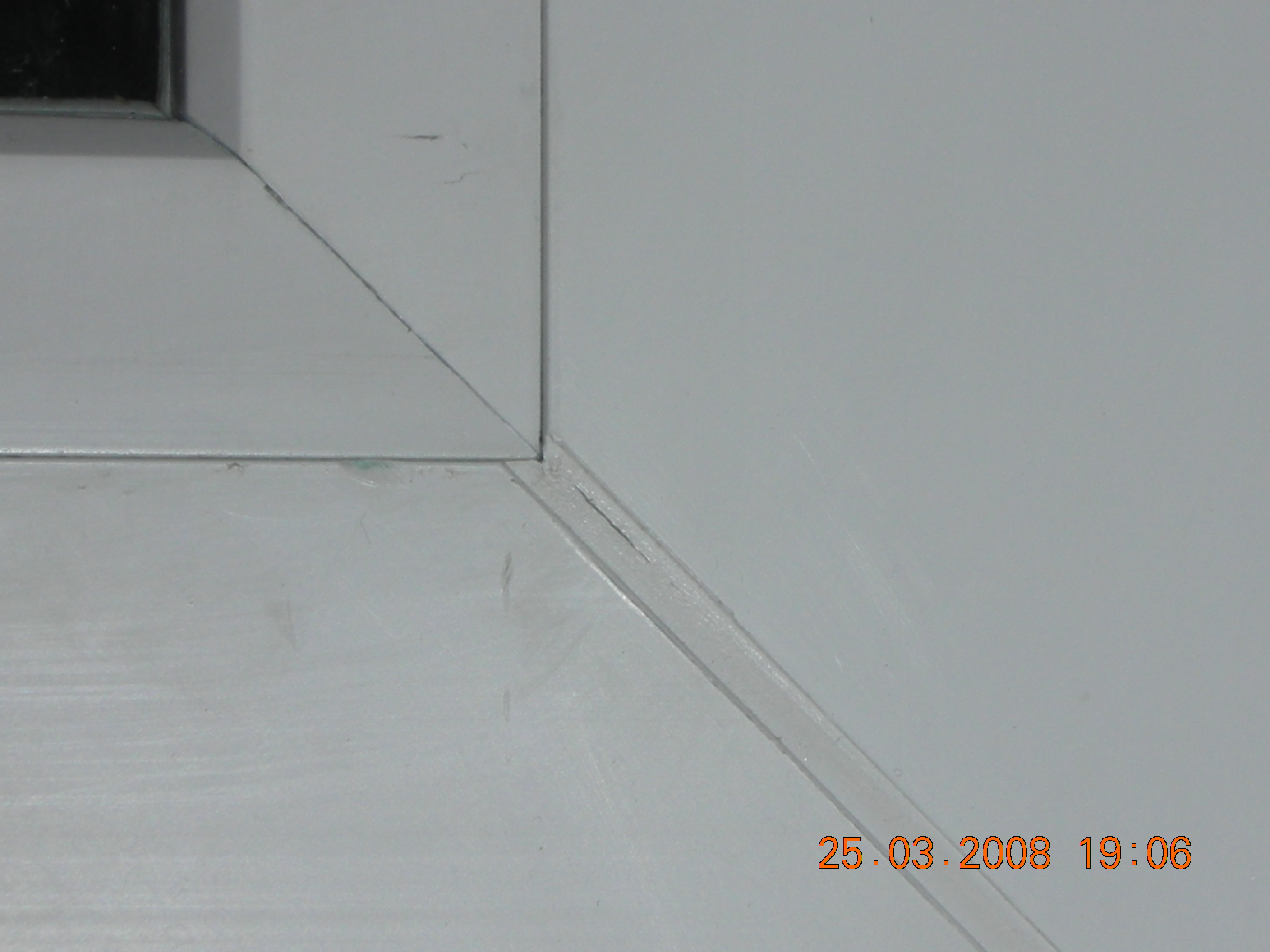

  10. Так то оно так, но Я настоял на замене створки по нескольком причинам , 1) Весь профиль пакоцанный царапины то там то здесь (на фото видно один из сколов), монтажник признался что это бывает когда приходит партия профиля они его проверяют, коцаный откидывают. Потом под лозонгом скидок втюхивают покупашкам (имхо). Да Я и платил за новое окно, а ремонт это уже не серьезно!
  11. Спасибо Леха! Я В замешательстве что и делать? просто мнения противоречивые, если утвержать на замене створки нужно аргументировать. Позвонил в фирму, процитировал Алексея, сказали поменяют створку, посмотрим!
  12. Вот и фото этой трещинки, что скажите? Еще видно скол слева, но это если приглядываться!
