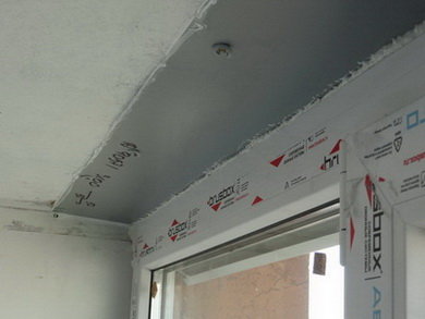

Установили балконную раму. При этом шумогасящую ленту (прокладку) козырька установили сверху, а не снизу. Лента представляет собой вспененный полиэтилен на бутилкаучуковой клеевой основе. Установщики объясняли, что если наклеить снизу, то эта прокладка отвалится со временем.
Вопрос: допустимо ли такое расположение? Если недопустимо, то как это можно переделать? (прилагаю дополнительное фото козырькового слива в сдедующем сообщении — из-за ограничений на размеры прикрепляемых файлов)
Заранее спасибо мастерам за ответ!

При таком расположении ИМХО еще быстрее отвалиться.
Прочитать инструкцию нужно. Что за лента. Как её поставщики предполагают использовать.

3 часа назад, newsolutions сказал:
Робибанд ПУ Б. Поставщик говорит о наклеивании снизу.

2 часа назад, андрей перцев сказал:
А сосед сверху (пожарник) когда это увидел, то сказал, что от окурка или новогодней петарды может загореться и по пожарной безопасности подобное следует клеить под козырёк (собственно с его слов я и начал расследование).
А от солнышка оно не разрушается. Или если на у вас на северной стороне — мхи на пористой подложке не начинают расти.
Не будете ли вы столь любезны сфотографировать над козырьком и выложить вид 5-летней эксплуатации?
ПО инструкции думаю надо использовать.

19 часов назад, андрей перцев сказал:
Материал лёгок и не вязок. Справиться с затуханием колебаний- 'вибропоглащение' ему будет не под силу. Возможно это и послужило, применить его в качестве внешней защиты.
Одно могу сказать точно- шумоизоляция вещь необходимая. В специализированном автомагазине большой выбор виброгасителей- на любой вкус и кошелек.

11 часов назад, Сергей Алексеев сказал:
Клеить её только под низ и ни как по другому.
Большое спасибо. Не могли бы меня ткнуть носом в какой-либо нормативный документ на этот счёт. Типа из оконных:

Второй вопрос: смогли бы Вы описать технологию переделки (переклейки). То есть по шагам как это исправить:
  • вынимаем стеклопакеты,
  • снимаем створки,
  • откручиваем козырёк от рам,
  • подрезаем силикон и пену,
  • откручиваем козырёк от потолка.
  • Демонтируем козырёк.
  • Снимает шумку. Кстати! Как или чем её можно снять? Растворителем. феном, пластмассовым шпателем?
  • чистим остатки силикона и пены на раме и козырьке
  • обезжириваем, обеспыливаем низ у козырька клеим туда новую шумку
  • монтируем козырёк, силиконим-пеним.
Или можно по-другому?
Изменено пользователем андрей перцев
С вышеизложенным вопросом обращаюсь также и к другим участникам форума:
«Не могли бы меня ткнуть носом в какой-либо нормативный документ на счёт установки шумогасительных прокладок именно снизу»
Остекление балкона и нормативные документы на особо вяжуться.
П.с. переделать если еще и с отдиранием существующей ленты. Проще всего с альпинистом.

11 минут назад, newsolutions сказал:
Да пусть висит. Проще другую изнутри наклеить, без сменоальпиниста.
1 час назад, андрей перцев сказал:
Поверх приклепать ещё один, который закроет "шумку".

39 минут назад, dizelo сказал:
Заодно пройти примыкание козырька к плите перекрытия  фасадным герметиком.
Толку от того что промазали со стороны дома не особого много. Надо с улицы мазать.
Изменено пользователем newsolutions
  • Like 1
8 часов назад, nnv2812 сказал:
А если серьёзно, то неужели эта лента - такая большая проблема?
Не совсем понял про «проблему».
1. Вообще без шумогасящей ленты обойтись? Нет уж — в прошлой раме проблема падающих капель достаточно задолбала в прямом и переносном смыслах.
2. Наклеили сверху? Вопрос: она точно под солнцем не разрушится?
3. У производителя написано нижнее применение. Производитель ленты — дурак? Или этот лайфхак — скрытые недокументированные возможности ленты?
4. Пожарники утверждают опасность верхней установки (окурки, петарды...).
Хотелось бы сделать как положено и спать спокойно. Вы сами как своим заказчикам клеите? У Вас есть фото пятилетней и более приклееной так ленты? Может действительно не всё так страшно? Вот в чём был вопрос.
И ещё вопрос: нижние ленты действительно со временем отклеиваются?
8 часов назад, андрей перцев сказал:
Солютовать пока нечему.
Окурки- только залетев внутрь помещения, способны устроить поджиг старого хлама.
  • Like 1

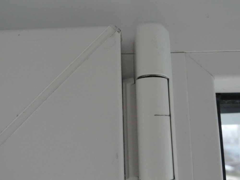

Чем закончилось
Вот как ведёт себя шумка, наклеенная сверху в плане собрать снега, воды и сосулек
то есть отлично всё это удерживает. Ранее (на «лысом» козырьке) на этом месте тоже капало и случались сосульки сантиметров по 5 максимум, но с шумкой наверху сосули здорово прибавили в росте.
О том как снимали шумку
Демонтировали стеклопакеты. Срезали шумку ножом (подозреваю, что с царапинами по козырьку). Наклеили шумку снизу (изрядно помучавшись и измазав козырёк клейким слоем). Предлагал отмочить уайт спиритом и пройтись пластмассовым скребком для снятия остатков, но мастера «отморозились» (и так сойдёт, мол чё приваязался и нафик тебе это надо: «всегда всем ставим сверху — никто не жаловался»). На маленьком кусочке (около 15 см²) я пробовал снимать — получается хорошо.
При дальнейшей эксплуатации оказалось, что в некоторых местах недокручены шурупы, и по этой причине повредились накладки на петлях
В добавок ко всему потёк угол при дожде из-за отсутствия герметизации между козырьком и стеной.

Самое фиговое из представленного на фото - петля. Есть подозрение ,что армировка по этой стороне коротка. Саморезы нижней петли вообще не попали в неё, а в верхней крайний попал в край армировки и его так перекосило. Стоит предъявить однозначно. Сейчас более сведущие товарищи подскажут прав я или нет и что с этим делать.
По протечке - ну, если сразу не догадались промазать герметиком- пусть еще раз скидывают пакет и промазывают - подобное лечится без проблем.
Остатки бутила лучше не ножом гипрочным снимать, а скребком для стекла. Уайтспирит такой толстый и подсохший на солнце слой не возьмет.. И перемажет весь козырек- ветоши очень много понадобиться...
Такое ощущение что окна сделаны в гараже за углом ,а монтажники прямо у ближайшего рынка на "точке" набраны. :( Если фирма еще существует - пишите претензию и вручайте им под подпись.

2 часа назад, newsolutions сказал:
Недокрученные шурупы, такое производство.
Нижняя петля смущает - недокручено или уже выдирать начало?
