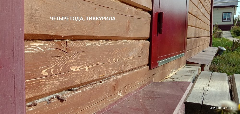

Прошло 4 года, вернее пролетели 4 года...
Фасад бани в 2016 году покрывал составом Валти Колор от Тиккурилы. На солнечной стороне всё покрытие облезло, на затененной стороне на вид лучше, но далеко не айс!
Возможно древесина была не полностью высохшая до 8-10% (склоняюсь именно к этой причине быстрого износа), но факт остаётся фактом. Валти Колор теперь не Финский а наш родимый (вроде завод под Питером), слишком уж жидкая и практически в два раза дешевле... и это на уровне постоянного роста цен. Не решился её брать и взял Пинотекс (с кучей добавок).
Крайне пыльная работёнка по шлифовке бруса. Ленточная машинка ускоряет эту работу в три раза по отношению к эсцентриковой (ей удобно работать с фасками).
Наносил два слоя, с интервалом по времени двое суток (по инструкции можно наносить второй слой через 12-24 часа). Результатом остался доволен. Если температура позволит, то обработаю вторую половину бани (она затенённая и может подождать до весны).

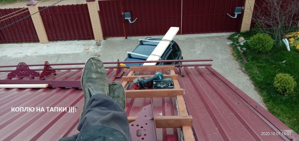

Скат кровли почти 8 метров. Одного ряда снегозадержателей будет мало, велика вероятность погнуть или вообще выдрать их снегом.
Была как то давно уже сделана на крышу лесенка (3 метра) с обивкой от царапин на кровле. Вот тут то она и подошла в самый раз.

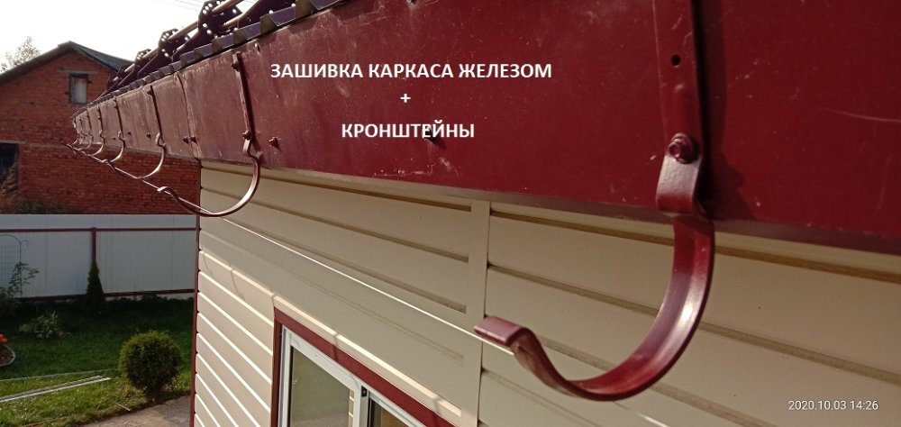

Забыл про водосток. Доделал под кровлей водосточный жёлоб и отвод воды.
 Сама кровля по себе старая, местами её повело. Были лет семь назад заменены пару стропил и вся обрешётка. Вместо шифера настелен профлист. Карнизы пришлось обшивать, делал каркас и на него уже крепилось железо с кронштейнами под водосток.

В 10.10.2020 в 02:49, Сергей Алексеев сказал:
Тут такая интересная история... Если стена сосновая - все эти лазури и прочие лессирующие составы довольно плохо держутся, особенно на солнечной стороне. И дело не столько в качестве ЛКМ, сколько в смоле. С этой точки зрения предпочтительнее ёлка.
Кстати, те же финны предпочитают стены не шлифовать, а использовать так называемую тонкопиленую древесину. Ну и ещё есть такой факт - в отличие от наших жителей, в основном в скандинавских странах предпочитают укрывистую отделку - типа "просто краски".
И ещё. Жидкая консистенция совершенно не говорит о качестве материала. Задача многих пропиток - глубоко проникнуть в древесину не создавая плёнки на поверхности и давая древесине возможность "вентиляции" поверхностных слоёв.
