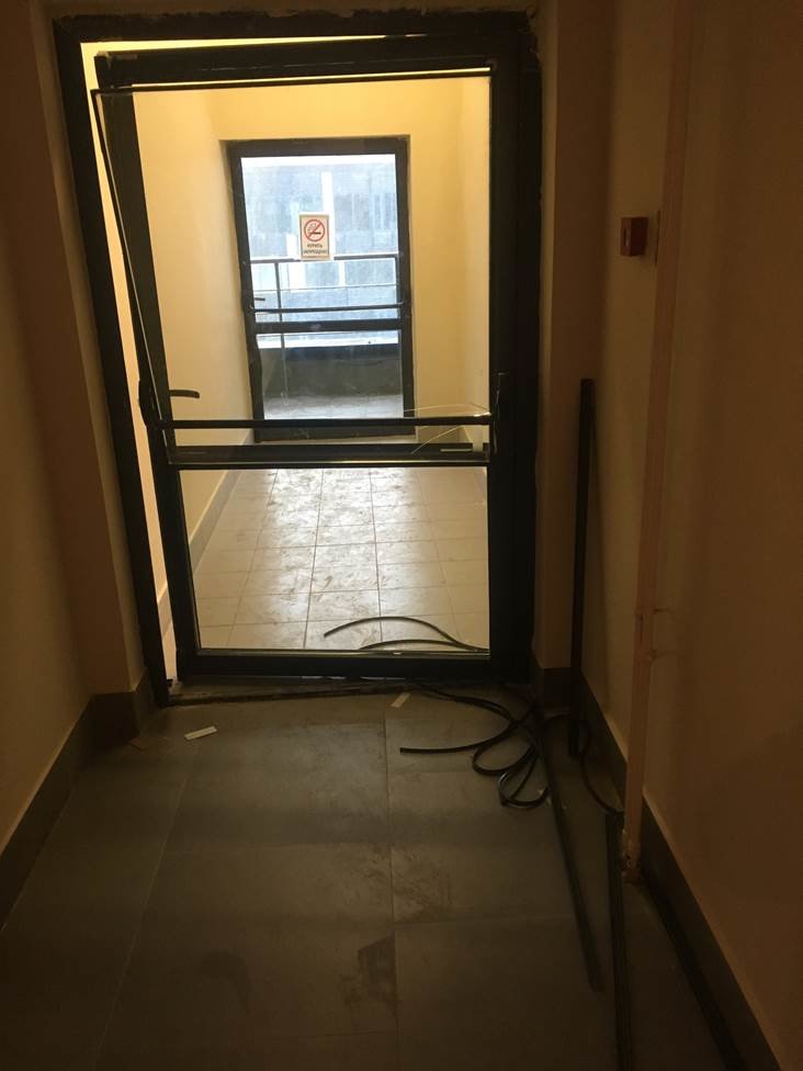

palik Опубликовано: 27 февраля, 2019 Опубликовано: 27 февраля, 2019 Имеем дверь «Алютех» ALTW62 с заполнением 8зак-16-4.4.1. Ширина, что то около 1300. Перепакечена месяцев 6 назад, открывается отлично, уплотнитель "родной". Стоит себе уже года два. Заказчик присылает видео, где из помещения на балкон выходит группа товарищей, открывают внешнюю дверь на балкон и внутренняя так не слабо об раму прикладывается. что вылетают все 4 штапика и верхняя часть стеклопакета. Подскажите такое возможно, были случаи из практики? В памяти смутно всплывают разбитые алюминиевые створки дверей, вырванные ветром с отвалившимимся одним или двумя штапиками. Но такое не видел и в чем причина.
Rexther Опубликовано: 27 февраля, 2019 Опубликовано: 27 февраля, 2019 Такое может быть. Причин много. Начиная от не верно подобранного артикула штапик или одной из резин, кончая брак по толщине стенки штапик, залиты краской пазы, и т.д.
Moradan Опубликовано: 27 февраля, 2019 Опубликовано: 27 февраля, 2019 В первую очередь начал бы "морщить мозг" насчет событий полугодичной давности. Как выщелкивались штапики, менялась ли клиновая резина, как она запихивалась (влетала\норм\еле-еле). Как пакет расклинивался. Ну и прочие "мелочи". Сам не сталкивался но слышал о подобном на глазах у знакомого, в подобной-же ситуации - сквозняк.
Rexther Опубликовано: 27 февраля, 2019 Опубликовано: 27 февраля, 2019 Да все бывает... Пару-тройку раз перекрасят профилек и усе... Штапик на честном слове держится.
Moradan Опубликовано: 27 февраля, 2019 Опубликовано: 27 февраля, 2019 19 минут назад, Rexther сказал: Пару-тройку раз перекрасят профилек Вот последнее, на что думать стал-бы в данном случае по фото. По фото это не одна-другая дверка у частника "из обрези", а десятки дверей => заказ на объект расчетного с запасом количества профиля.
Rexther Опубликовано: 28 февраля, 2019 Опубликовано: 28 февраля, 2019 Ну, по-хорошему, ТС не ставил вопрос "почему", он спрашивал может ли такое быть: 8 часов назад, palik сказал: Подскажите такое возможно, были случаи из практики? Мы на него ответили. Разбираться же в причинах по фото - гадание на кофейной гуще.
palik Опубликовано: 28 февраля, 2019 Автор Опубликовано: 28 февраля, 2019 (изменено) Там 70 таких дверей. соответственно профиль не перекрашивался, штапики установлены были правильно, техники говорят что стеклопакет не меняли. Изменено 28 февраля, 2019 пользователем palik
nnv2812 Опубликовано: 28 февраля, 2019 Опубликовано: 28 февраля, 2019 (изменено) Меня смущает сочетание ширины 1300 (тут бы полуторную, но ведь так очень дешевле!), явно не отработавшего правильно доводчика (видать уже не первый раз выходят здесь на перекур, подустал он от такой дверки) и возможно сильного сквознячка, когда открыли наружную дверь. Видео сохраню для жабозадушенных экономистов. В качестве наглядного примера. Жаль, не качается видео, только ссылка... Изменено 28 февраля, 2019 пользователем nnv2812
Moradan Опубликовано: 28 февраля, 2019 Опубликовано: 28 февраля, 2019 15 минут назад, nnv2812 сказал: Меня смущает сочетание ширины 1300 Пож.нормы для маломобильных? Тогда на полуторку 2 антипаники и непонятную систему закрывания "половинки", т.к. обычная не пройдет. Ввиду невозможности открытия с инвалидного кресла. Золотые дверки станут И не факт ,что не вколхозят что либо с еще более непредсказуемым результатом. 18 минут назад, nnv2812 сказал: явно не отработавшего правильно доводчика Ага, вот это верное замечание. Условия работы- не минус, судя по всему. Техобслуживание доводчика производилось 6мес. назад? ИМХО, по видео - сквозняк тут как-бы и не причем. Просто торможение доводчика на малом угле выкручено в 0.

nnv2812 Опубликовано: 1 марта, 2019 Опубликовано: 1 марта, 2019 (изменено) 10 часов назад, Moradan сказал: Пож.нормы для маломобильных? Тогда на полуторку 2 антипаники и непонятную систему закрывания "половинки", т.к. обычная не пройдет. Ввиду невозможности открытия с инвалидного кресла. Золотые дверки станут И не факт ,что не вколхозят что либо с еще более непредсказуемым результатом. Ага, вот это верное замечание. Условия работы- не минус, судя по всему. Техобслуживание доводчика производилось 6мес. назад? ИМХО, по видео - сквозняк тут как-бы и не причем. Просто торможение доводчика на малом угле выкручено в 0. Стандартный набор для двупольной двери - пассивная створка с запиранием верх/низ, активная в бок. Дороже, но дешевле позорного видео. На доводчике тоже могли сэкономить, вот и ушатали Сивку крутые горки. Изменено 1 марта, 2019 пользователем nnv2812
AL Project & Steel Опубликовано: 1 марта, 2019 Опубликовано: 1 марта, 2019 Мне рассказали один случай. При проведении учений по эвакуации ТЦ, люди не смогли открыть двери ведущие на лестничный марш из-за воздушного подпора не преодолимой силы)) На видео плохо видно силу удара, но полагаю она была приличной учитывая ширину створки, тут никакой доводчик не поможет. Можно с/п вклеить или в штапики саморезы вкрутить, но при таких ударах со временем петли вырвет из-за усталости алюминия. 1
nnv2812 Опубликовано: 1 марта, 2019 Опубликовано: 1 марта, 2019 1 час назад, AL Project & Steel сказал: учитывая ширину створки Если действительно створка шириной 1300мм, то считаю это основной причиной поломки.
Seva Опубликовано: 1 марта, 2019 Опубликовано: 1 марта, 2019 3 минуты назад, nnv2812 сказал: Если действительно створка шириной 1300мм, то считаю это основной причиной поломки. Вот нашли причину... Как выше писали - это и подбор штапиков, и резина, и фактическая толщина СП, и порезка штапиков, и покраска и т.д. и т.п., но никак не ширина. Надо все аккуратно проверить. 1
nnv2812 Опубликовано: 1 марта, 2019 Опубликовано: 1 марта, 2019 2 часа назад, Seva сказал: никак не ширина Хорошо. Пусть будет так. Штапики и резина. Ну и пакет на 0,2мм тоньше. Так оно спокойнее и проще отмазаться от заказчика. Хотя согласен, без всех данных опять гадание на комплектации.
Moradan Опубликовано: 1 марта, 2019 Опубликовано: 1 марта, 2019 5 часов назад, nnv2812 сказал: пассивная створка с запиранием верх/низ Это понятно, непонятно как человек на инвалидной коляске её откроет? Пистолетик сверху имею ввиду - не дотянуться...
GSX-R Опубликовано: 1 марта, 2019 Опубликовано: 1 марта, 2019 2 минуты назад, Moradan сказал: Это понятно, непонятно как человек на инвалидной коляске её откроет? Пистолетик сверху имею ввиду - не дотянуться... На примере антипаники Giesse - нажимные перекладины для активной и пассивной створки на доступном уровне можно расположить.

GSX-R Опубликовано: 1 марта, 2019 Опубликовано: 1 марта, 2019 Самолично отправлял дверь ( С48 и W62) в полёт с высоты 1.5 метров ( уронил при разгрузке плашмя) - профиль помялся, заполнение не выпало. Так же, меняли заполнение на дверях после актов вандализма ( на видео с/п выбивали ногой, таки выбили, но штапик не дрогнул ). Склоняюсь к тому, что даже несмотря на широкую створку, тяжёлое заполнение и высокую скорость закрытия, есть какое-то технологическое нарушение. ТСу на заметку : если вдруг не получится решить проблему академическим путём, можно взять идею из алюминиевых противопожарных дверей и по периметру ( 10 точек, допустим) установить металлические уголки для фиксации С/П, конечно же, через прокладки/демпферы дистанцировать от стекла. Снаружи всё будет благообразно.
Rammmax Опубликовано: 1 марта, 2019 Опубликовано: 1 марта, 2019 Чо-т мне кажется там штапик неправильно по итогу установили. Не зацепился крючок штапика за ножку профиля. Ну не могут просто так вылететь все 4 штапика. Горизонтальные как минимум вертикальными распёрты.
palik Опубликовано: 1 марта, 2019 Автор Опубликовано: 1 марта, 2019 Доводчики при строительстве установили слабоватые ASSA ABLOY DC200, еще тамбур маловат, поэтому при закрытой двери на балкон он внутреннию дверь до конца закрыть не может, доводчик ее дотягивает при открытии внешней двери. Но дело не в нем. Двери с балкона на пожарную лестницу аналогичные по ширине и хлопают при сильном ветре и создаваемой тяге лестничного пролета еще сильнее, однако штапики не вылетают. Остается подозрение, что штапики нарезаны не в размер с зазором, там втречались зазоры до 5мм. и слабый уплотнитель. Либо вредительство по выковыриванию штапиков.
steelrag Опубликовано: 2 марта, 2019 Опубликовано: 2 марта, 2019 1) летают, и из пвх летают, удар смотря какой 2) если ожидаемо снятие тяги доводчика (разрегулирование)-саморезы тогда внагляк в штапик, ибо нефиг 1
steelrag Опубликовано: 2 марта, 2019 Опубликовано: 2 марта, 2019 В 01.03.2019 в 20:57, Rammmax сказал: Чо-т мне кажется там штапик неправильно по итогу установили. Не зацепился крючок штапика за ножку профиля. Ну не могут просто так вылететь все 4 штапика. Горизонтальные как минимум вертикальными распёрты. давление клинового уплотнителя при ударе отжимает нижнюю ножку штапика (двуногого), причем разом все 4 штапика одноногий не вылетает-нечего отжимать
