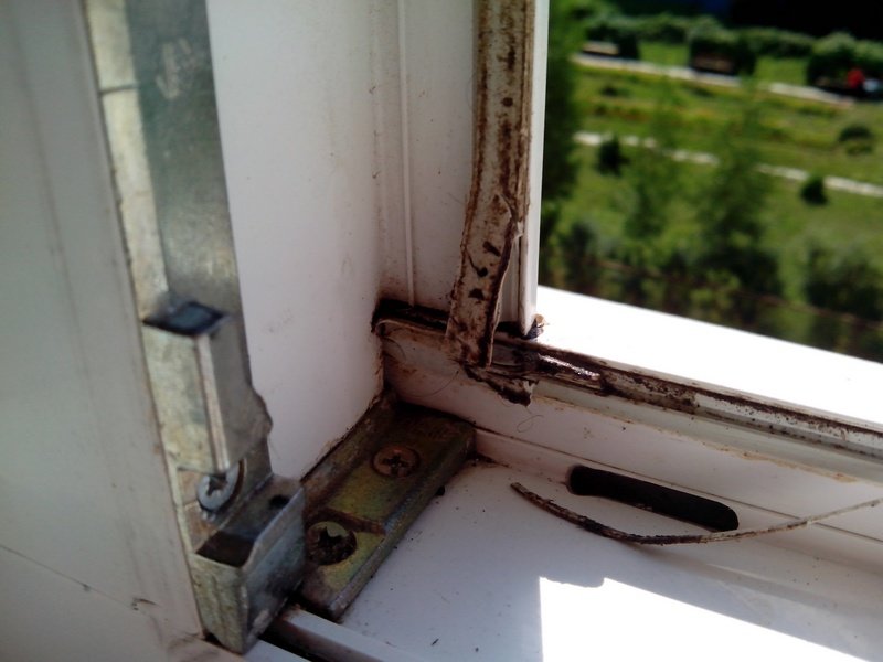

Dr.Mechnikov Posted January 16, 2019 Posted January 16, 2019 Добрый день господа. Спустя много лет с великим трудом вспомнил свой аккаунт. Вообщем , хотел заказать ремонт своего ПВХ окна, но раздел не "пускает" фото - видимо большой размер. И правил для размещения фото нигде не нашел. Может кто подскажет каким еще способом можно разместить заказ на ремонт окна? И заодно идентифицирует профиль? Заранее спасибо.

igor40in Posted January 16, 2019 Posted January 16, 2019 Это Funke. Проблема с его рассыпающимся уплотнителям известна - он весь такой выпущенный до 2008 года. Потом рецептура изменилась и перестал сыпаться. Смазка ему не помогает. Из личной коллекции: 2

newsolutions Posted January 18, 2019 Posted January 18, 2019 3 часа назад, Dr.Mechnikov сказал: по существу есть что ответить? Поскольку профиль вам опознали. Закупить уплотнитель и заменить его своими силами не вижу проблемы.

Сергей Алексеев Posted January 19, 2019 Posted January 19, 2019 6 часов назад, veronika89 сказал: Не переплачивайте, купите лучше самостоятельно уплотнитель и переклейте. Не подскажете каким клеем воспользоваться? Ну чтобы аналогично не переплачивать 6 часов назад, veronika89 сказал: P.s я конечно впервые вижу такие резинки... Ни чего страшного, вы ещё молоды, всё впереди... 1
Леха Posted January 19, 2019 Posted January 19, 2019 23 часа назад, newsolutions сказал: Поскольку профиль вам опознали. Закупить уплотнитель и заменить его своими силами не вижу проблемы. великолепно подходил 228й уплотнитель КВЕ 1
