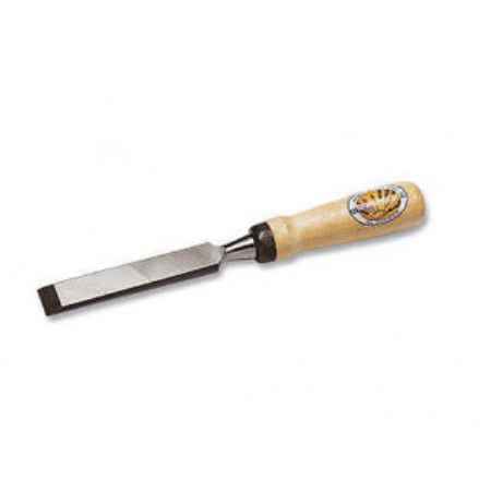

dimedroll71 Опубликовано: 28 июня, 2017 Опубликовано: 28 июня, 2017 Вот все, что нужно для качественной ручной зачистки. У меня была самоделка- зачистной нож, приваренный к обычной стамеске.
Gavrila11 Опубликовано: 28 июня, 2017 Опубликовано: 28 июня, 2017 Не... Бор. машинкой можно сам профиль цапануть. При установке штапика может быть заметно. Я рекомендую для "реальных пацанов" - обычный сапожный нож, для эстетов Дон Карлос. Хотя, чем бы не обрабатывать, главное без косяков.
dimedroll71 Опубликовано: 28 июня, 2017 Опубликовано: 28 июня, 2017 Моя ручная зачистка створок была на уровень красивее станочной. Я даже закруглял и отшлифовывал торцы створок, чего не один лазерный станок не сможет. Но скорость .... сами понимаете.
