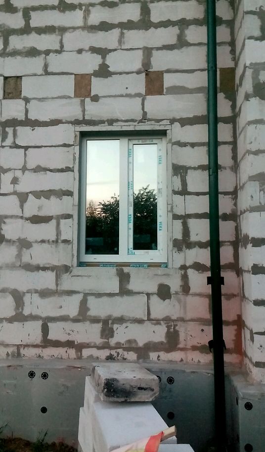

wadgold Опубликовано: 8 июня, 2017 Автор Опубликовано: 8 июня, 2017 Всем привет. Неделю назад закончил монтаж окон, но не было времени поделиться. Вот результат, пока расчехлил только одно окошко. Остальные пока не стал. Буду по очереди расчехлять и устанавливать отливы. Всем спасибо за помощь. 1
Вован Опубликовано: 9 июня, 2017 Опубликовано: 9 июня, 2017 (изменено) Что с фасадом, думаете делать? Изменено 9 июня, 2017 пользователем Вован
wadgold Опубликовано: 9 июня, 2017 Автор Опубликовано: 9 июня, 2017 Что с фасадом, думаете делать? Вован, привет. На счет фасада еще не думал, буду создавать проблемы по мере поступления очереди. Фасадом займусь в последнюю очередь.
AAA Опубликовано: 9 июня, 2017 Опубликовано: 9 июня, 2017 Лучше сначала фасад, потом отливы, по месту.
