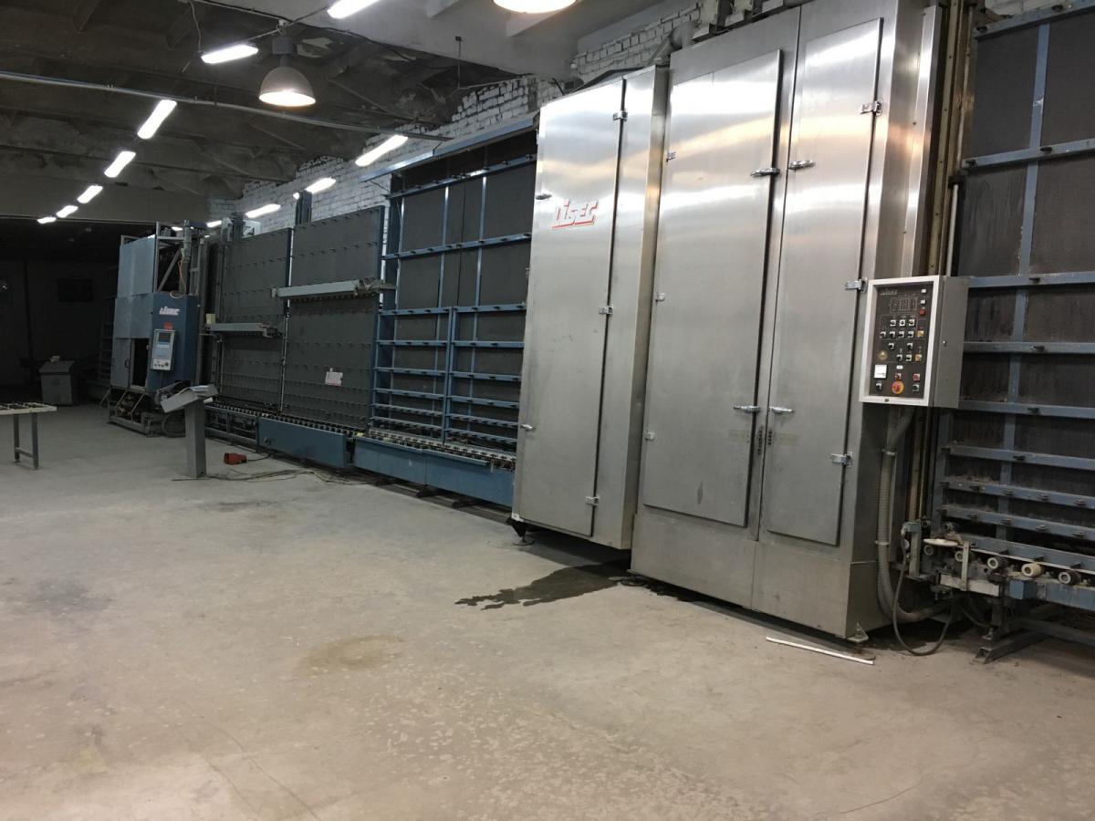

Всем доброго дня! Предстоит запуск такого аппарата (мойку запустили, а пресс нет ещё), дел с "Лисеком" никогда не имел, поэтому обращаюсь к вам за помощью. Если у кого-то есть на производстве похожий агрегат, то прошу выложить фото контроллера с состоянием индикаторов на включённом станке. Интересует состояние индикаторов после включения "пакетника" на станке, и состояние индикаторов, при включении автоматического режима (но чтоб на линии ещё не было стекла). Всем откликнувшимся ОГРОМЕННОЕ СПАСИБО!
С вашего позволения, PSL - это не пресс, а автоматическая сборочная станция. Пресс стоит после нее в линии.
Станок, согласно шильдам, выпущен в 1989 году (!) и дважды официально модернизировался: в 1996 и 1999 годах. Оживить такой антиквариат очень непросто. Контроллер, скорее всего, у вас B&R multicontrol (черный) с релейными платами входов-выходов. Реле там выработали свой ресурс лет 10 назад, какие работают, какие нет, найти сразу не получится. В случае "потери памяти", то есть ошибки 03 или 04, шансов восстановить станок практически нет, так как вы не найдете технологический модуль для программирования ППЗУ для этого контроллера. Их уже нет не у Lisec, ни у B&R. И работает этот модуль в ДОСе через принтерный порт. Такой компьютер найти тоже сложно.
Сожалею, что нагнетаю мрачную волну на вас. В качестве сладенькой конфетки могу добавить, что в шкафу станка обычно валяется (за ненадобностью пользователям) книжка с листингом программы. Видел ребят, которые по ней перепрограммировали станок. Так что, УСПЕХИЩЕВ ВАМ ОГРОМЕННЫХ!
Приветствую, Sergej. Можно конечно попробовать перепаять реле на выходных модулях, иногда помогает. Опишите, что у вас происходит или не происходит на секции сборки после включения питания. Или просто не знаете алгоритм работы данного оборудования и пытаетесь разобраться? Дайте больше информации, попытаемся помочь )))
P.S. И загляните в личку.

Линия находится далеко от меня, поеду на следующей неделе туда. Т.к. в "Lisec"-ах я, как свинья в апельсинах, то собираю хоть какую-нибудь информацию, чтоб не застрять у заказчика на месяц (он её уже 2 года запускает и до меня там уже побывало несколько наладчиков).

Без оригинальных схем и учитывая количество модернизаций, знания, как она должна работать, ваши попытки будут равны "0". Но есть и "+", скатаетесь, проветритесь, посмотрите на диво и вернётесь обратно, хоть время убьёте.

Не факт, что официалы взялись бы за эту работу. Формально Lisec не обслуживает оборудование старше 20 лет! Это слишком проблемно. Могли бы взяться за работу условно: выезд оплачивается не зависимо от результата, результат - как получится. При этом у нас были бы все схемы и информация о модернизациях, программы. Но технологически подключиться к такому контроллеру стало очень трудно организовать.

А зачем там все менять? Наоборот нужно все оставить и выкинуть только старые контроллеры и поставить новые (не обязательно такие же), если официалы отказываются помогать или это баснословно дорого. Входы и выходы все те же самые.
ООООО!! Знакомый агрегат :) Было дело - залип я с его запуском. Врагу не пожелаю. С его запуском хлебнешь горя. Это точно тебе говорю. Да и товарищ A_V_N компетентен. Прислушайся к его советам и рекомендациям. Лучше задумайся вот над чем: смена мозгов станка. Это уже делал тут один человек у себя на производстве.
И мои слова не скидывай со счета: смени мозги. Тут на форуме есть несколько людей, кто может это для тебя сделать. Поверь, так будет лучше - сэкономишь и время, и нервы, и деньги.
Если допустить, что контроллер работает, надо понять на какой операции останавливается. Наиболее вероятно, реле, как уже было сказано выше. Взять одну плату и перепаять используемые реле все. Потом по ситуации. Мне помогало. Имею одну секцию выходов со всеми новыми реле. Если где-то затыкается, меняю.
Бывают случаи (реально), когда в пассивной кросс-плате в стойке от старости пропадают контакты и, что еще хуже, возникают паразитные связи между проводами. В результате индикаторы светятся "в пол накала" и загораются лишние. Это лечится только заменой "корзины".

Да. Это моя тема была. Итог: Труп без вмешательства официалов. По другому никак. Но они не хотят - слишком старая машина.

Там 2 станции сборки стеклопакетов. Вот и 2 частотника.
Да помню, застопорились на маленьком ящичке с частотниками! Только не понятно зачем там в прессе два частотника?
Ну не пресс это, а сборочная станция. Частотники нужны для управления приводом транспорта и движением стола назад/вперед. Подъем/опускание балки в старых машинах выполнен по релейной схеме с переключением треугольник-звезда (быстро - медленно).
