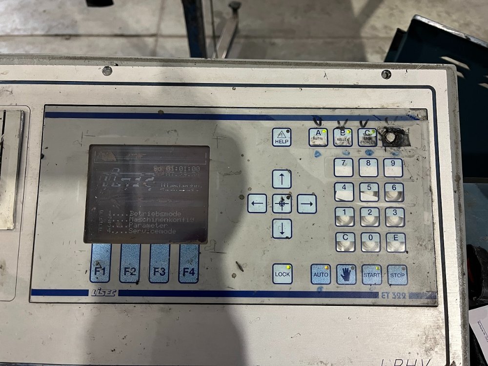

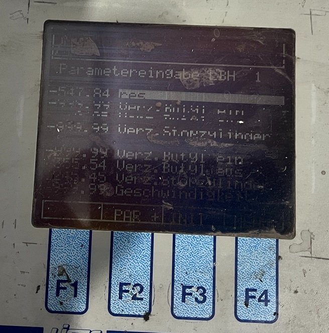

  11. Всем здравствуйте! Коллеги, может у кого-то есть этот "динозавр" в рабочем состоянии? У меня проблема в том, что повреждён экран, и я на ощупь подбираю рецепт. После выключения станка или после "шаловливых ручек" у меня начинаются танцы с бубном. Просьба такая: снять видео или фото, в какой последовательности и какие кнопки нажимать, чтобы станок начал бутилить стандартные рамки. И по какой причине сбрасывается рецепт, после длительного отключения? Подозреваю, что пора менять батарейку? Где она находится, как правильно заменить? Спасибо! Если кому-то будет удобнее, есть Viber, WhatsApp. +375 29 5З5 четыре двойки.
  12. Вам нужно "поиграться" параметром "Р 08" в настройках индикатора. Там многозначное число должно быть.
