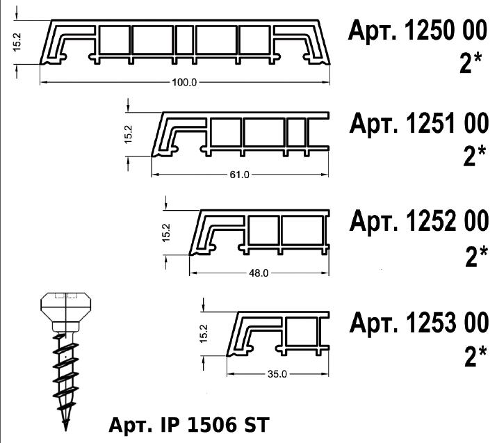

zip Опубликовано: 5 февраля, 2016 Опубликовано: 5 февраля, 2016 Есть вопрос относительно правильности и вообще целесообразности монтажа. Есть вот такое окно. Одно большое панорамное окно, которое я в ходе ремонта разделил на две (2+2 в одной - 1+2 в другой) комнаты. Но это должна быть общая конструкция. (Сейчас стоит окно от застройщика) http://tybet.ru/bitr...e.php?fid=71357 Само окно решил делать Калева Титан Плюс (видел у друзей - жалюзи что мне надо - сторона очень солнечная) Теперь все уперлось в монтаж. Точнее в два вопроса. 1) Профиль Титан Плюс не позволяет его соединить между собой. 2) Проблема номер один + из чего делать проставку посередине. Три человека (два по рекомендации) сказали: - Я делать не буду (хороший человек, по рекомендации). - Можно сделать, (но криво - мое мнение). - Можно сделать (но очень криво - опять же мое мнение). Что было предложено в качестве соединения профилей между собой. Вариант один. - http://forum-okna.ru...attach_id=42215 Вариант два А вариант один так же предложил интересный монтаж - Две коробки заводятся за возведенную перегородку по 1 см с каждой стороны, стягиваются между собой креплениями, а оставшееся расстояние в 4 см пропенивается и снаружи закрывается двумя вертикальными нащельниками стык-в-стык, а все места прилегания к изделиям и между собой герметизируются как и положено по технологии. Сам понимаю, что это все какие-то ужасные решения. Может кто-то уже работал, ставил эти окна и соединял их между собой? Человек, который все это мерил и давно работает с Калева, во всех случаях сказал, что это будет дуть... Спасибо.

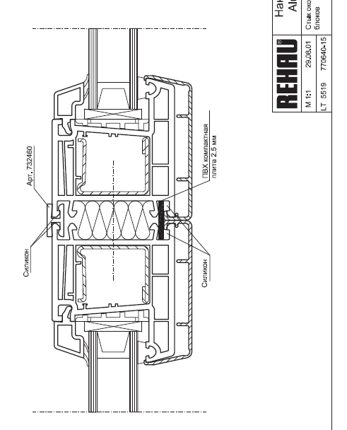

zip Опубликовано: 8 февраля, 2016 Автор Опубликовано: 8 февраля, 2016 (изменено) ТС, эти блоки надо крепить через статику. И у Калевы достаточно сил сделать это правильно. И вам до их техдокументации должно быть все равно, вы их еще поучите как ее делать и выкладывать где не попадя. Если вам три советчика сказали, что-то криво (у меня ссылка не открывается), так может от производителя монтаж запросить, в чем проблема. Все три человека из списка на их сайте... Я не могу это объяснить. Но все же ... При том, тот, который сказал, что делать не будем - один из лучших. Не могу понять, почему для них шаг в лево и вправо - это все .... . Отличная картинка, только вот размер у нас немного другой .... на 9 мм другой .... Хотя вторая картинка ,мне нравится... Даже очень. Вот рехао - все есть. все можно почитать... А такой же -только по шире нет? Изменено 8 февраля, 2016 пользователем zip

S.P. Опубликовано: 8 февраля, 2016 Опубликовано: 8 февраля, 2016 Отличная картинка, только вот размер у нас немного другой .... на 9 мм другой .... Хотя вторая картинка ,мне нравится... Даже очень. Вот рехао - все есть. все можно почитать... А такой же -только по шире нет? Если я правильно понял, то ал. накладки не дают состыковаться? От 70-й системы берется статика и отрезается (как и нарисовано) и по накладкам закрывается межрамным нащельником на клипсах. Если без статики (сэкономить), то расширитель от 60-й и также нащельником.

Sadikov GmbH Опубликовано: 8 февраля, 2016 Опубликовано: 8 февраля, 2016 Отличная картинка, только вот размер у нас немного другой .... на 9 мм другой .... Хотя вторая картинка ,мне нравится... Даже очень. Вот рехао - все есть. все можно почитать... А такой же -только по шире нет? Там разница не 9 мм, вы не учитываете алюм накладку и не поняли всей концепции. Если использовать 70 мм профиль будет 78.5 мм. Если использовать компенсатор с уплотнителем, то можно еще больше. Все зависит от того, что есть. Как видите, можно срезать компенсатор (любой подходящий 70-76-80 мм) и использовать с внешней стороны прижимную от фасадки. 1

жека095 Опубликовано: 8 февраля, 2016 Опубликовано: 8 февраля, 2016 Не претендую на помощь, но недавно тоже была головная боль с подобным заказом, слава Богу, отказался. Этаж 23-ий... Так вот, а если рамы соединить для удешевления профилем Н-образным арт. 732460? Закроет возможные щели? Вроде такого укорочения в морозы не должно быть на эту длину изделия? Хотя...
Sadikov GmbH Опубликовано: 9 февраля, 2016 Опубликовано: 9 февраля, 2016 Тоже вариант, но только с внутренней стороны. Но есть ли накладка на добор, вот в чем вопрос. Иначе придется придумать, конечно варианты есть, но кто будет стараться ради пары окон. По поводу компенсатора. Если вспомнить, что алюм. накладки по допустимым габаритам конструкции приближены к белым (белый - алю накладка - цветной), то в данном случае (размере) допустимо отказаться от компенсатора. Но он точно не помешал бы. В первом изображении можно внешние саморезы заменить на заклепки.
