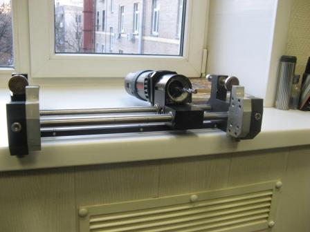

P.V. Опубликовано: 23 апреля, 2016 Опубликовано: 23 апреля, 2016 (изменено) ... так что решил поставить то, что хочу. С форточкой. Вполне логичное решение. А клапан в окно можно врезать в любой момент UPD Был-бы инструмент под рукой. Вот не помню только, на этом фрезере угол выставлялся или нет.... Изменено 23 апреля, 2016 пользователем P.V.
