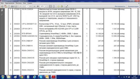

Elektrik1982 Posted March 5, 2015 Posted March 5, 2015 Вот скрины комплектации. Там нет: рейки, зубчатой шестерни, ПЛК. Вариант с ПЧ: Вариант с серво: Оцените.

V.N.T. Posted March 5, 2015 Posted March 5, 2015 Хорошо. Если учитывать ваше пожелание, то вам подойдет вариант с сервоконтроллером за 55 000 руб. от Омрона + ПЛК за 29 000 руб. Включение быстрое. Обнулился, загрузил файл задания и работаешь. И это самый простой вариант. От Лензе вариант подороже: 65 000. Но и проще по составу. + ПЛК. Рейку можно использовать от ворот Дорхан. Что входит в озвученную сумм: серводвигатель сервоконтроллер CP1L кабели энкодер кабель для программирования. И это цена с дилерскими скидками. Дешевле не найдете. Я бы такой тоже купил и поставил на резку москиток и армировки. То есть два штуки )
