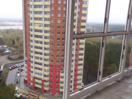

Дмитрий2705 Опубликовано: 13 февраля, 2015 Опубликовано: 13 февраля, 2015 Весной 2013 в новостройке поставили окна. Длина 6м. Высота 2.6 примерно. Полностью застеклили лоджию, сделали её тёплой. Окно состоит из 3х секций по 2 окна в каждой. Между секциями стоит некий «уширитель» для прочности. Ставили через знакомых типа. Окно обошлось в 80 тыс. руб. Окно выходит на юго-запад. Весной и осенью при сильных ветрах очень сильно дует из петель, аж завывает. Ночью спать невозможно. Плюс если ветер сильный, более 3-5м/сек. окно начинает в центре прогибаться. Ходит до 1,5 см. И все это сопровождается скрежетом пластика гнущегося окна и трением окна о гипс и утеплитель сверху и снизу. Такое ощущение, что окно может выпасть при сильных порывах. Единственное, что спасает - это палочка-упор в центр окна и в стену напротив, которая я думаю, не даёт так сильно играть окну и выломиться. Плюс из-за всей этой гармошки появились щели, из которых завывает. Замазывали их силиконом, но его выдавливает через некоторое время. Как решить проблему. 4 часа ночи и заснуть не могу от шума и страха. Фото выложу днём.

P.V. Опубликовано: 14 февраля, 2015 Опубликовано: 14 февраля, 2015 (изменено) Весной 2013 в новостройке поставили окна. Длина 6м. Высота 2.6 примерно. Полностью застеклили лоджию, сделали её тёплой. Окно состоит из 3х секций по 2 окна в каждой. Между секциями стоит некий «уширитель» для прочности.... Мск? Этаж какой? Ждем фото. Изменено 14 февраля, 2015 пользователем P.V.
Сергей Алексеев Опубликовано: 14 февраля, 2015 Опубликовано: 14 февраля, 2015 Весной и осенью при сильных ветрах очень сильно дует из петель, аж завывает. Ночью спать невозможно. Плюс если ветер сильный, более 3-5м/сек. окно начинает в центре прогибаться. Ходит до 1,5 см. И все это сопровождается скрежетом пластика гнущегося окна и трением окна о гипс и утеплитель сверху и снизу. Такое ощущение, что окно может выпасть при сильных порывах. Фото как уже сказали для рекомендаций. По прогибанию имхо в конкретной ситуации можно установить снаружи накладные усилители (закрепить как в посте # 2).

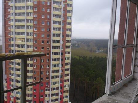

Moradan Опубликовано: 15 февраля, 2015 Опубликовано: 15 февраля, 2015 Хотя не представляю, как это можно сделать на практике. Только альпинист какой-нибудь согласится. Зачем альпинист? Расстеклить 1, 3, 5, 6 пролет и прикрутить снаружи вполне выполнимо и изнутри помещения. Не будет ли проще (дешевле, менее металлоемко) прикрутить снаружи горизонтальный усилитель из профтрубы к импостам с закреплением в торцевых стенах лоджии? Вроде на фото - есть куда закрепиться снаружи... Типа трубы 80х80х3 (4) мм 6-метровую "жлыгу"? Или все равно играть будет на такой длине? Изначально холодный алюминий стоял от застройщика? 1

Дмитрий2705 Опубликовано: 16 февраля, 2015 Автор Опубликовано: 16 февраля, 2015 Зачем альпинист? Расстеклить 1, 3, 5, 6 пролет и прикрутить снаружи вполне выполнимо и изнутри помещения. Не будет ли проще (дешевле, менее металлоемко) прикрутить снаружи горизонтальный усилитель из профтрубы к импостам с закреплением в торцевых стенах лоджии? Вроде на фото - есть куда закрепиться снаружи... Типа трубы 80х80х3 (4) мм 6-метровую "жлыгу"? Или все равно играть будет на такой длине? Изначально холодный алюминий стоял от застройщика? Будет все равно играть, конечно, меньше, но будет. В зависимости еще от толщины и размера трубы, но не на 100 эффективно - я так думаю. Лоджия находится между двумя бетонными колоннами. Изначально были обычные холодные алюминиевые стекла. Только с перилами - на соседнем доме видно.
Дмитрий2705 Опубликовано: 16 февраля, 2015 Автор Опубликовано: 16 февраля, 2015 Уточните, в какое место окна, какой секции упор устанавливаете... в глухую конструкцию, где крестовое пересечение импостов? Ставлю в среднюю секцию в крестовое пересечение (на фото оно есть) тут самая слабая точка по моему мнению. На 1,5 см можно зрительно увидеть, как она вгибается вовнутрь. Нашел фото с установки. Хорошее качество залить сюда не могу. Видно, что на одно окно вниз ставили 2 крепления, т.е. на одну секцию на низ только уходило 4 шт. Думаю, наверх также должно было. Сбоку 5 шт. Итого примерно на всю конструкцию ушло 42 крепления примерно. Окно ставилось на край. Ну, может до 5 см еще есть отступ, но не более. А если, допустим, прикрепить некую металлическую конструкцию (типа трубы) в среднюю секцию - в середину, и прикрепить ее к окну в центре и по краям (вверху и внизу), за счет жесткости трубы центр же должен перестать прогибаться, упираясь на верх и низ окна.

Леха Опубликовано: 16 февраля, 2015 Опубликовано: 16 февраля, 2015 Если брать из расчета 25й этаж, высота 3,5 м, ширина секции, как на фото - 1,5 м, тогда момент инерции соединителя должен быть 53. По факту вижу обычный витражник с Lx=20 максимум. При такой высоте частота витражных соединителей должна быть через каждые 50 см. Или ставить соединители с моментом инерции больше 53-х. Где-то надо добрать еще 25 единиц инерции - это МИНИМУМ. 1
P.V. Опубликовано: 16 февраля, 2015 Опубликовано: 16 февраля, 2015 Да и то, что уже скрипит, разбирать все равно надо. Конструкцию уже повело. Толку не будет вкорячивать туда накладки, перила - все равно со временем проявится что-нибудь. Так, только если не завалилось чтобы, для собственного спокойствия. Очевидное. Вообще лучше брать не по мин., а по макс и с запасом. А тут возникает вопрос- оно вообще в ПВХ такое имеет смысл городить. Леха, что скажешь, как технолог? Вон в Челябинске метеорит упал, у всех окна вынесло, а у Дана, только стеклопакеты, а импоста остались. А здесь уже импоста на соединении разваливаются. 1
Леха Опубликовано: 16 февраля, 2015 Опубликовано: 16 февраля, 2015 Скажу, что это была большая глупость. Тут оптимально было бы теплая фасадка. Лучшее что можно предложить - разобрать полностью и установить на усиленные статические соединители. В Рехау такие есть с моментом инерции от 70-ти. В КВЕ тоже есть. Разницу в длине потом добить расширителями по краям. 2
