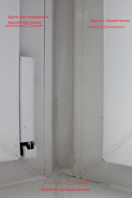

ЛидияS Опубликовано: 1 апреля, 2014 Опубликовано: 1 апреля, 2014 Добрый день, форумчане-специалисты! Кратко о монтаже: окно эркер в серии дома П44К, т.е. трапеция. Все створки поворотные, стеклопакет 2-хкамерный. После установки, через несколько часов обнаружилось сильное продувание в нескольких местах, через 2 месяца после письма с угрозой судом приехал монтажник, внутри помещения перепенил под подоконником и пену замазал герметиком. Стык подоконника и рамы внутри помещения тоже герметиком промазал. Торцы эркерных труб с улицы замазал герметиком, а в помещении им же промазал соединение между трубой и рамой (возможно переходного профиля и рамы). Температура в помещении при уличной температуре в +3-5, показывает +21 гр. Про конвекцию я внимательно прочитала предыдущие темы, поэтому ощущение холода на расстоянии до 1 метра от окна теперь допускаю (а может и зря?). Но. Внизу эркерных труб при поднесении руки ощущается холод значительнее. Вопросы в связи с этим: 1. Холод внизу эркерных труб нормален? 2. Должны ли оставаться щели шириной в 1-2 мм, не равномерные по всей высоте в месте крепления трубы и рамы? Монтажник их промазал герметиком, но при протирании окна тряпкой герметик скатывается и выходит из щелей. Дует из них или нет я никак не могу понять, т.к. общее ощущение прохлады есть всегда при поднесении руки (влажной, сухой) к углу конструкции. 3. Надо ли вообще было эти стыки промазывать герметиком? а если промазал, значит знает, что плохо стянута конструкция? 4. На подоконнике, под створкой лежит градусник уличный, и в мороз и в +5 показывает от +12 до +15. Так должно быть после монтажа или я уже придираюсь??? На фото нижний угол эркера. Спасибо за помощь заранее. С уважением, Лидия.

S.P. Опубликовано: 1 апреля, 2014 Опубликовано: 1 апреля, 2014 Нет псула рама-адаптор и адаптор-труба. Там не нужен герметик.
ЛидияS Опубликовано: 1 апреля, 2014 Автор Опубликовано: 1 апреля, 2014 Нет псула рама-адаптор и адаптор-труба. Там не нужен герметик. Поняла о чем речь, а в случае, если она есть (псул), это как-то можно понять? Как вы думаете насчет температуры под створкой, +15 это ненормально? Звонили с фирмы-установщика, в субботу будут заново ставить новые окна. На что же мне в первую очередь обратить внимание и что потребовать от монтажников?

ХаэС Опубликовано: 6 апреля, 2014 Опубликовано: 6 апреля, 2014 . 3. Надо ли вообще было эти стыки промазывать герметиком? А если промазал, значит знает, что плохо стянута конструкции Предлагаю один из вариантов решения проблемы. Вывернуть саморезы, стягивающие эркерную трубу с рамой. Стянуть этот узел соединения струбциной, так чтобы не осталось щелей, и по новой завернуть саморезы по старым отверстиям. Если внутри есть стальная труба, то должно помочь. Но, ни в коем случае нельзя устранять щели с помощью пластикового молотка, тем более около сварочного шва. Возможно, при соединении рамы сверлили только одним размером сверла, а саморез при вворачивании отжал раму от трубы.
