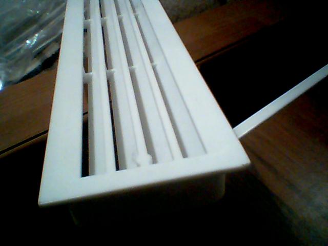

tot Posted December 30, 2010 Share Posted December 30, 2010 Желательно использовать стандартные ПВХ вент.каналы. и решётки (на любом строительном рынке есть хоть пара отдельчиков торгующих этим материалом)- это квадратная труба сечением 50х100 и соответствующая узкая решётка. Не нужно греть стену под подоконником, а обеспечить максимальное КПД на окно. Разметил сверху на подоконнике сами каналы и отверстия под решётки, перфоратором с длиным буром (около 400 мм) и зубилом пробиваем отверстия под каналы в стене немного большие чем сами трубы, выпиливаем лобзиком отверстия в подоконнике под решётки, трубы ПВХ в каналы с распоркой и подпениванием, решётки в отверстия, отделка. Вот минимальный набор действий, никакой высшей математики, достаточно элементарных хозяйственных навыков. Зачем портить подоконник? Пенобетон можно заточеной столовой ложкой обрабатывать Quote Link to comment Share on other sites More sharing options...

Boris Posted January 9, 2011 Share Posted January 9, 2011 Понятно, вариант не проходит.Может имеет смысл короб из ГКЛ сделать вокруг батареи по размеру подоконника и сверху установить жалюзи? В принципе можно поуправлять восходящим потоком теплого воздуха от прибора отопления. Сделать короб. ОБЯЗАТЕЛЬНО должна быть щель от пола сантиметров 5-10. Я бы ее сделал в районе батареи, а не по всей длине. Потом обрезать подоконник вровень со стеной. Взять листовой пластик тонкий, поверх подоконника, замкнуть короб. И дальше по потребности делать отверстия по длине. Там, где нет батареи - побольше сечением. Второй вариант. Короб снизу до пола с герметизацией. Напротив батареи - отверстие. Туда осевой вентилятор от компа. Можно запитать через устройство для понижения напряжения, шум снизить. Простенький фильтр, чтобы пыль с пола не летела. А сверху короба - отверстия для создания "тепловой завесы". Получится типа "тепловой пушки". Quote Link to comment Share on other sites More sharing options...

tot Posted January 9, 2011 Share Posted January 9, 2011 Вообще не совсем понимаю ситуацию SERG_ivkа. Если подоконник "под замену", и проблем с окном нет, есть только якобы проблема конвекции. Попробовал бы просто "пробить" подоконник прямо над радиатором и там где радиатор не доходит до створки, БЕЗ УСТРОЙСТВА КАНАЛОВ под подоконником. Если эффект -гут, ставим вент. решетки и отдыхаем. Quote Link to comment Share on other sites More sharing options...

P.V. Posted January 21, 2011 Share Posted January 21, 2011 Менять подоконники буду летом-осенью, но готовый вариант хотелось бы иметь заранее, учитывая такие особенности как "сваливание" холодного воздуха. Установлены во время относительно-холодной зимоы 2006г. , после жалоб на "обледенение".... реально работают 1 Quote Link to comment Share on other sites More sharing options...
