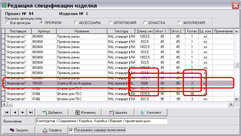

4UDO Опубликовано: 26 ноября, 2010 Опубликовано: 26 ноября, 2010 Здравствуйте, господа профессионалы. Вопрос №1. Необходимо собрать конструкцию высотой 5 и шириной 3 метра. Конструкция должна собираться из пластика. Возникла следующая проблема. Нормально создается конструкция, состоящая из трех штук, соединенных между собой стационарными элементами. Т.е. конструкция 5м высотой и почти 1м шириной. Однако, такой вариант не подходит. Необходимо каждую из этих конструкций разделить по горизонтали еще на несколько штук. Грубо говоря, должно получиться примерно 9 окон, установленных по 3 штуки друг на друга, а потом соединенных между собой стационарными элементами. Если кто делал что-нибудь подобное, то объясните, пожалуйста, как это было реализовано в "Профокнах". Вопрос №2. Перегородки ALT-110. Необходимо устанавливать жалюзи и, следовательно, учитывать стоимость монтажа жалюзи. Установка жалюзи у нас в фирме считается штучной. Т.е. один проем, закрытый жалюзи, стоит 100р, вне зависимости от площади. В базу забил штучный материал с названием "монтаж жалюзи". Если сделать вставку в заполнение, то рассчитывается "монтаж жалюзи" на каждую из сторон. Кто сталкивался с этим? Как сделать такую вставку?
Rexther Опубликовано: 29 ноября, 2010 Опубликовано: 29 ноября, 2010 Здравствуйте, господа профессионалы.Вопрос №1. Необходимо собрать конструкцию высотой 5 и шириной 3 метра. Конструкция должна собираться из пластика. Возникла следующая проблема. Нормально создается конструкция, состоящая из трех штук, соединенных между собой стационарными элементами. Т.е. конструкция 5м высотой и почти 1м шириной. Однако, такой вариант не подходит. Необходимо каждую из этих конструкций разделить по горизонтали еще на несколько штук. Грубо говоря, должно получиться примерно 9 окон, установленных по 3 штуки друг на друга, а потом соединенных между собой стационарными элементами. Если кто делал что-нибудь подобное, то объясните, пожалуйста, как это было реализовано в "Профокнах". А в чем, собственно вопрос? Вопрос №2.Перегородки ALT-110. Необходимо устанавливать жалюзи и, следовательно, учитывать стоимость монтажа жалюзи. Установка жалюзи у нас в фирме считается штучной. Т.е. один проем, закрытый жалюзи, стоит 100р, вне зависимости от площади. В базу забил штучный материал с названием "монтаж жалюзи". Если сделать вставку в заполнение, то рассчитывается "монтаж жалюзи" на каждую из сторон. Кто сталкивался с этим? Как сделать такую вставку? Монтаж жалюзи в Вашем случае типичнейшая "Работа". Вот и применяйте ее именно в работах. А если хотите через вставку в заполнение это делать то используйте еще параметр "номер стороны". Потому как вставки в Заполнения, по умолчанию считаются на КАЖДУЮ сторону контура заполнения.... - постройте 6-ти угольник и у Вас сейчас будет считаться 6 раз монтаж жалюзи ...
4UDO Опубликовано: 30 ноября, 2010 Опубликовано: 30 ноября, 2010 А в чем, собственно вопрос? Так все получается нормально. Но такую конструкцию собрать нельзя, соединения должны быть сделаны через усиливающий профиль. Пока есть идея, как это реализовать, но на практике еще не проверил. Монтаж жалюзи в Вашем случае типичнейшая "Работа". Вот и применяйте ее именно в работах.А если хотите через вставку в заполнение это делать то используйте еще параметр "номер стороны". Потому как вставки в Заполнения, по умолчанию считаются на КАЖДУЮ сторону контура заполнения.... - постройте 6-ти угольник и у Вас сейчас будет считаться 6 раз монтаж жалюзи ... Вопрос решился. Именно так и было сделано, но в проверяемом заполнении забыл проставить номер стороны. Теперь новое, к знатокам написания отчетов. Необходимо создать вещественный параметр и присвоить ему значение работы. Т.е. есть работа, которая стоит 200р/кв.м. Есть изделие, в котором 5кв.м. этой работы. Необходимо сделать что-то наподобие функции "тариф", когда берется количество работы, умножается на ее стоимость и получается какое-либо число, притом вещественное. Делал такие вещи для спецификации и заполнений при помощи тарифа. Выглядит вот так: <~SET_SQL_PROG:SELECT DISTINCT tSpecPAU~><~SQL_FILTER_ZAPL:(zPoin=0)AND(pNumb=7)AND(aTypM=5)~> <~LOOP_ZAPL_SUM~> ... <~ЗАП:ПАРАМЕТР:ЦЕЛЫЙ:поставщик:pNumb~> <~ЗАП:ПАРАМЕТР:СТРОКА:артикул:aNumb~> <~ЗАП:ПАРАМЕТР:ЦЕЛЫЙ:цвет:clNum~> ... <~ЗАП:ПОГОНАЖ:ВЫЧИСЛИТЬ:площадь~> <~ПАРАМЕТР:ВЕЩЕСТВЕННЫЙ:ВЫЧИСЛИТЬ:ТАРИФ(1,1,0,0):поставщик:артикул:цвет:цена~> <~ПАРАМЕТР:ВЕЩЕСТВЕННЫЙ:ОПЕРАЦИЯ:площадь:*:цена:стоимость~> <~ПАРАМЕТР:ВЕЩЕСТВЕННЫЙ:ОКРУГЛИТЬ:стоимость~> Если запрос <~ЗАП:ПОГОНАЖ:ВЫЧИСЛИТЬ:площадь~> заменить, к примеру, на <~РАБОТА:ОБЪЕМ:ВЫЧИСЛИТЬ:объем~>, то получается непонятный результат. Кто может помочь в этом деле?
Rexther Опубликовано: 30 ноября, 2010 Опубликовано: 30 ноября, 2010 Так все получается нормально. Но такую конструкцию собрать нельзя, соединения должны быть сделаны через усиливающий профиль.Пока есть идея, как это реализовать, но на практике еще не проверил. ..... В прилегающем соединении прописываете зазор для установки усилителя, а в спецификации соединения сам усилитель и весь шмурдяк, который ему сопутствует. И все .... В ПС3 это можно решать с помощью подтипа МЦ "Эркер", но у Вас ПрофОкна ...
4UDO Опубликовано: 30 ноября, 2010 Опубликовано: 30 ноября, 2010 Вот что получается, если делать так. Между двумя стойками соединение нормальное, а вот окошко среднее по высоте получается с ошибкой.
Rexther Опубликовано: 30 ноября, 2010 Опубликовано: 30 ноября, 2010 Вот что получается, если делать так. Между двумя стойками соединение нормальное, а вот окошко среднее по высоте получается с ошибкой. Да ладно .....
4UDO Опубликовано: 30 ноября, 2010 Опубликовано: 30 ноября, 2010 Поправочка. Вертикальное соединение идет через стойку, а вот в горизонтальной плоскости конструкции соединяются между собой не этими же стойками, а уже другим соединителем. И еще один момент. В итоговом расчете должно получиться 2 стойки высотой в весь витраж, а не несколько штук, высотой с одну конструкцию. Подозреваю, что в последнем варианте именно так и получится (в смысле 6 маленьких стоек).
Rexther Опубликовано: 30 ноября, 2010 Опубликовано: 30 ноября, 2010 Поправочка. Вертикальное соединение идет через стойку, а вот в горизонтальной плоскости конструкции соединяются между собой не этими же стойками, а уже другим соединителем.И еще один момент. В итоговом расчете должно получиться 2 стойки высотой в весь витраж, а не несколько штук, высотой с одну конструкцию. Подозреваю, что в последнем варианте именно так и получится (в смысле 6 маленьких стоек). Да ладно .... (в последней картинке смухлевал, конечно... маленько ... Но спецификация настоящая) :rolleyes:
4UDO Опубликовано: 30 ноября, 2010 Опубликовано: 30 ноября, 2010 Ув. Rexther. Не могли бы вы выложить или прислать на почту вариант соединения через усиливающий элемент (вертикальное) и без него (горизонтальное)?
Rexther Опубликовано: 5 декабря, 2010 Опубликовано: 5 декабря, 2010 Ув. Rexther.Не могли бы вы выложить или прислать на почту вариант соединения через усиливающий элемент (вертикальное) и без него (горизонтальное)? Да там нет никакой тайны .... Времени у меня просто мало.
4UDO Опубликовано: 10 декабря, 2010 Опубликовано: 10 декабря, 2010 Все сделано так, как показано на скринах. Проблема не исчезла. Как и раньше, нормального соединения нет. Считается стационарный элемент на каждую пару конструкций, а средняя пара между собой не имеет соединения. Почему так происходит? Куда посмотреть?
Rexther Опубликовано: 10 декабря, 2010 Опубликовано: 10 декабря, 2010 НУ есть какой-то косяк при построениях ... Я делал последовательно. В каком-то порядке, по-моему идя слева направо, снизу вверх... получается построить все как надо ...
4UDO Опубликовано: 11 декабря, 2010 Опубликовано: 11 декабря, 2010 Иду точно так же. Сначала создаю большую рамку. Потом добавляю вертикальную разбивку. Потом в левой части добавляю горизонтальную разбивку. Потом в центральной части добавляю горизонтальную разбивку. У меня почему-то не работает параметр "ставить однократно". Может быть сделал ошибку, когда добавлял профили или в системе профилей? Может кто-нибудь взглянуть на базу?

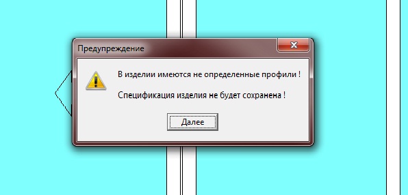

Moskit29rus Опубликовано: 12 декабря, 2010 Опубликовано: 12 декабря, 2010 Всем здрасте! Проблема с базой ALUTECH ALT-100, к Профстрой-2. Скачал базу с сайта Алютеха, построил изделие, на окне сохранить нажимаю "ДА" и вот, что дальше просиходит: Тех. поддержка Алютеха на запросы молчит. Проверил изделие, все профиля правильно отображаются. Помогите разобраться с проблемой, надо работать, а расчёты в производство не можем сделать Кто захочет провести эксперимент, то база тут.
Rexther Опубликовано: 13 декабря, 2010 Опубликовано: 13 декабря, 2010 Всем здрасте! Проблема с базой ALUTECH ALT-100, к Профстрой-2. Скачал базу с сайта Алютеха, построил изделие, на окне сохранить нажимаю "ДА" и вот, что дальше просиходит: Тех. поддержка Алютеха на запросы молчит. Проверил изделие, все профиля правильно отображаются. Помогите разобраться с проблемой, надо работать, а расчёты в производство не можем сделать Кто захочет провести эксперимент, то база тут. Ответить на Ваш вопрос в данных условиях не возможно. На эскизе ничего кроме сообщения не видно. Если хотите, что бы Вам помогли выкладывайте более подробную информацию. Например можете выложить тут проект, в котором Вы стоили изделие. Что в этом изделии можно было посмотреть что да как. Но скорее всего у Вас изделие построено на основе типового, а те профиля, которые присутствуют в типовом исключены из системы. Т.е. типовое нуждается в обновлении.
