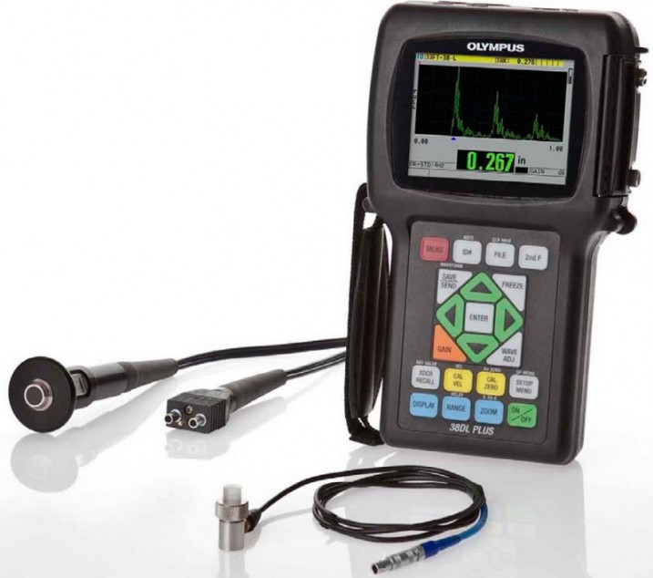

Леха Опубликовано: 14 июля, 2021 Опубликовано: 14 июля, 2021 можно сделать отверстие на 10-15 мм в коробке со стороны монтажного шва и убедиться в толщине армирования. Можно использовать толщиномер. типа такого
