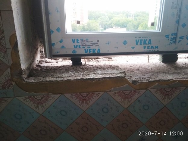

deda Опубликовано: 15 июля, 2020 Опубликовано: 15 июля, 2020 Заменили старые окна, на кухне проем по ширине оказался больше чем рассчитывали (были какие то доски по бокам). Поставили, запенили вроде всё хорошо, но внутренняя пароизоляционная лента не достаёт до откосов. Что можно сделать??? Можно ли нарастить её такой же лентой ? Забить на это и ставить откосы или менять на новое окно? Помогите советом дилетанту.

Сергей Алексеев Опубликовано: 19 июля, 2020 Опубликовано: 19 июля, 2020 В 18.07.2020 в 10:32, deda сказал: Фото прикрепить не получается, пишет что "Вам разрешено загрузить только 102,4кб." Вставил изображение по ссылке, я их вижу, Вы я понял нет? Прикрепил фото.
Сергей Алексеев Опубликовано: 19 июля, 2020 Опубликовано: 19 июля, 2020 Поверьте ленточки не нужны вам. Спите спокойно без них. Ставьте откосы, в такие четверти как у вас удобно заложить по периметру внутрь откосов минвату (хуже точно не будет). Я бы над защитой УЛИЧНОГО шва подумал. Судя по одной из фотографий окно слабо заходит за четверть. На мой взгляд качественно оштукатурить внешние четверти не помешает. 2

deda Опубликовано: 20 июля, 2020 Автор Опубликовано: 20 июля, 2020 11 часов назад, Сергей Алексеев сказал: Поверьте ленточки не нужны вам. Спите спокойно без них. Ставьте откосы, в такие четверти как у вас удобно заложить по периметру внутрь откосов минвату (хуже точно не будет). Я бы над защитой УЛИЧНОГО шва подумал. Судя по одной из фотографий окно слабо заходит за четверть. На мой взгляд качественно оштукатурить внешние четверти не помешает. Спасибо!!!!
