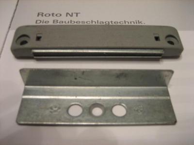

Jura Опубликовано: 13 марта, 2007 Опубликовано: 13 марта, 2007 Я тоже думаю, что стоит Зигения или Ауби. На Рото (что NT, что Centro) цапфы металлические без всякого пластика. В фунитурных системах ROTO (последних 10 лет), цапфы балконных защёлок сделаны из полиамида, т.е. пластмассовые. Короче - наши ставят зигениевскую защелку с роликом на ротовскую нтшную фурнитуру. рехау. в тбме знают какой именно артикул.супер, рекомендую! у меня стоит У меня в панельном доме, стоит деревяшка с ROTO Centro 101, поставил балконную защёлку с цапфой от AUBI-300. На ROTO NT, лучше за всё ставить родную магнитную защёлку. есть возможность поставить магнитную балконную защелку из программы фурнитуры Roto NT, но надо знать систему ПВХ профилей. Если не изменяет память (давно своими руками трогал), ответная металлическая планка в ROTO NT, крепится одним шурупом через запор, и фиксируется от проворота двумя пластмассовыми фиксаторами на запоре. В фурнитуре ROTO Centro 101, таких фиксаторов нет, планка может немного болтаться.
Гость практик Опубликовано: 13 марта, 2007 Опубликовано: 13 марта, 2007 Супер то, как раз магнитная из Roto NT, вечная! Зачем что-то смешивать? как раз не вечная - пластмассовый корпус,держащийся на двух шурупах по краям, "раздувается" и мешает откр.-закрыв. створки,приходилось отрывать его вовсе(в "неизлечимых случаях")
Jura Опубликовано: 13 марта, 2007 Опубликовано: 13 марта, 2007 как раз не вечная - пластмассовый корпус,держащийся на двух шурупах по краям, "раздувается" и мешает откр.-закрыв. створки,приходилось отрывать его вовсе(в "неизлечимых случаях") Это мало вероятно. Конструкция отличается от мебельной, у её нет ушей, края заходят в профильные пазы. Её даже поставить «криво» невозможно. P.S. За два года переработки ROTO NT и полтора года использования магнитной защёлки, таких случаев не было. P.S.S. Возможно применяли магнитную защёлку от другой профильной системы.

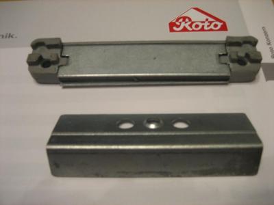

Umax Опубликовано: 10 мая, 2009 Опубликовано: 10 мая, 2009 Чтобы темы не плодить - после 7 лет достаточно жесткой эксплуатации поломалась вот такая дверная защелка (ответная планка?) Roto на профиле Rehau: В принципе - устраивает. Но можно и что-то другое (магнитную), только без "доработки напильником"...))) Кто посоветует, где конкретно в Москве выбрать/купить?
А.С. Опубликовано: 10 мая, 2009 Опубликовано: 10 мая, 2009 (изменено) Купите..магнитную защёлку А курить нужно бросать ...мало того что защёлку угробили...так ещё и себя ..не ровен час. Курить, если не бросите ,то следующим этапом будете менять уже фурнитуру, а это не защёлку поменять,на много дороже обойдётся Изменено 11 мая, 2009 пользователем А.С.
практик Опубликовано: 11 мая, 2009 Опубликовано: 11 мая, 2009 ..поломалась .. дверная защелка Roto на профиле Rehau:..Кто посоветует, где конкретно в Москве выбрать/купить? 223 47 81 Пришвина, 26 = розница ТБМ
Вован Опубликовано: 11 мая, 2009 Опубликовано: 11 мая, 2009 223 47 81 Пришвина, 26 = розница ТБМ Да на рынках, этой фигни сейчас полно... И ручки и с замками, и для входных пластиковых дверей... Все есть.. Только денежку плати...
