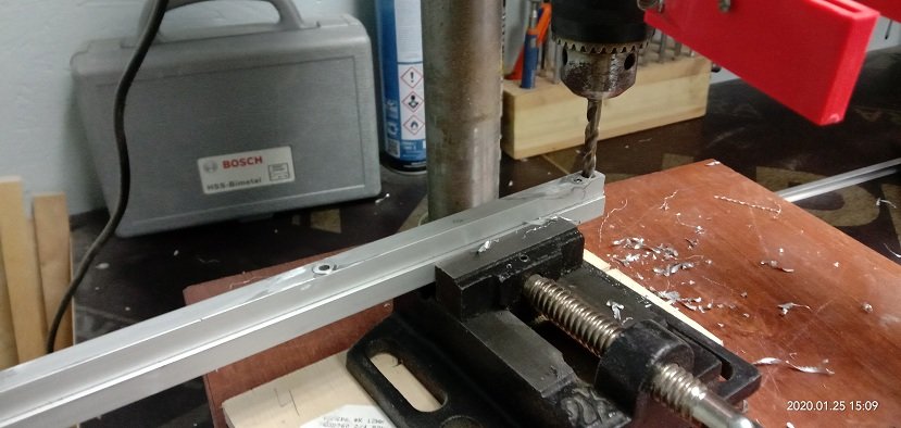

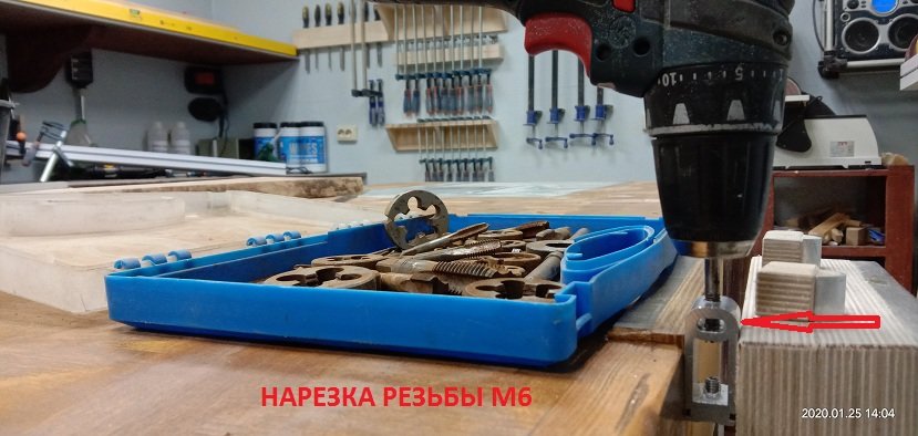

Сергей Алексеев Опубликовано: 6 февраля, 2020 Опубликовано: 6 февраля, 2020 Сделал чертилку по дереву. Алюминиевый квадрат 10*10 мм, отрезок профиля, винт М6. Итог - чертить можно, но упор с зажимным винтом нужен крупнее. Придется изменить, т.к. не совсем удобно параллельно осуществлять разметку. Дело поправимое. Приобретать начал материал для следующих работ. 2

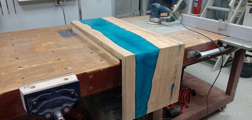

Сергей Алексеев Опубликовано: 25 марта, 2020 Опубликовано: 25 марта, 2020 Набиваю руку. Параллельно делаю пару круглых столиков (фото позже, т.к. не доделаны) и Г-образной формы. Карагач, смола с сине-голубым колером и добавлением глиттера (блёстки такие микро размера 0,1-0,2 мм, дают искристость при освещении). Шиной и погружной пилой разрезал заготовку под 45 градусов, зарезал ламельным фрезером пазы под склейку. Склейка на смолу и пва клей Клейберит, чтобы всё это дело не растекалось и острая грань стола смотрелась идеально - скотч в несколько слоёв и перегиб стола под 90 градусов на трубные струбцины. Получилось с первого захода. Самый мизер потребовал микрозазор у древесины, в помощь шлифованная древесная пыль с клеем пва. Выкрасил маслом несколько цветов на пробнике. Остановился на полупрозрачном белом (в живую выглядит гораздо лучше и хорошо сочетается именно с синим цветом). Ножки сварил из 10 мм прутка, обернул проволокой 4 мм. Покрасил бронзовой краской и на концах ножек, нарезав резьбу навернул колпачки (можно регулировать неровность пола до 10 мм). Всю поверхность покрыл бесцветным маслом с твердым воском для столешниц. 3
