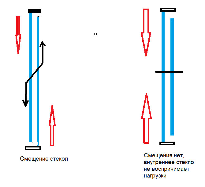

Леха Опубликовано: 24 мая, 2019 Опубликовано: 24 мая, 2019 27 минут назад, V.N.T. сказал: просто потеряет геометрию за счет параллельного смещения стёкол такое бывает, но!: из-за жесткого крепления стекла с внутренним фальцем наружного наплава все нагрузки идут по наружному стеклу. внутренние оказываются разгружены. особенно если они меньше по размерам на 1 мм , как на чертеже, выше. Для того, чтобы "сломать" створку, согнув основную камеру с армировкой. нужно приложить такие силы. что там не только клеевой шов "поплывет". но и стекло лопнет, как я могу предположить, так что такой вариант считаю невероятным. смещение стекол в стеклопакете , которое я видел, всегда происходило по одному сценарию: смещалось наружное или внутреннее стекло, которое не попадало на опорную пластину и "просто висело в воздухе", таким образом статические нагрузки воспринимал на себя слой вторичной герметизации стеклопакета....
Леха Опубликовано: 24 мая, 2019 Опубликовано: 24 мая, 2019 35 минут назад, V.N.T. сказал: Стеклопакет приклееный одним стеклом, когда два других "висят" в воздухе (я понимаю что они стоят на подкладках но если подкладки вдруг немного сместятся ?) просто потеряет геометрию за счет параллельного смещения стёкол Смещение возможно если нет жесткой связи между стеклом и створкой. Если такая связь есть - клеевой шов, то стекло выступает как силовой каркас для створки. Для того, чтобы было смещение. нужно к внутреннему стеклу приложить дополнительный вектор силы к внутреннему стеклу. А ему неоткуда взяться - расстояние между нижним фальцем створки и краем внутреннего стекла остается всегда одинаковым из-за склейки 2

Moradan Опубликовано: 31 мая, 2019 Опубликовано: 31 мая, 2019 В 24.05.2019 в 12:44, Леха сказал: нужно к внутреннему стеклу приложить дополнительный вектор силы к внутреннему стеклу. Достаточно неоднозначно, учитывая эМЖо... Может я что-то не так воспринимаю?

Леха Опубликовано: 10 июня, 2019 Опубликовано: 10 июня, 2019 В 31.05.2019 в 20:20, Moradan сказал: Достаточно неоднозначно, учитывая эМЖо... Может я что-то не так воспринимаю? ну может так будет понятнее:
